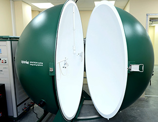

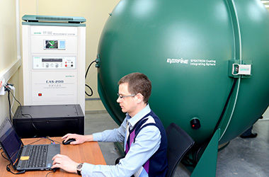

Фотометрическая испытательная установка для источников света любого вида
Фотометр состоит из металлического шара диаметром 2 метра и массой 700кг, спектрофотометра, вспомогательных источников питания, мультиметра и калибровочной лампы.
Измеряемый источник света, будь то лампа или светильник, помещается внутрь фотометрического шара. Внутренняя поверхность шара, покрытая специальной матовой краской, интегрирует световой поток со всех направлений и равномерно распределяет его по своей площади. Световой сигнал передается на спектрофотометр, который и измеряет световой поток. Наличие дифракционной решетки позволяет проводить спектральный анализ и оценивать цветовые характеристики источника света: цветовую температуру излучения, индекс цветопередачи Ra.
Фотометрическая установка легко и быстро позволяет производить измерение световых, цветовых и электрических характеристик источников света любого вида: от мощных прожекторов и промышленных светильников до светодиодных модулей и обычных ламп накаливания.
