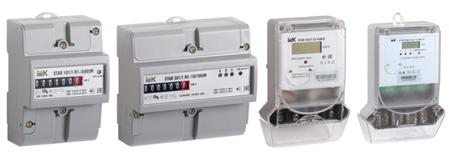

Счетчики STAR IEK® выпускаются на производственном комплексе ГК IEK, расположенном в Тульской области. Они обеспечат самый точный учет электроэнергии в этажных, квартирных и выносных щитах учета.
Счетчики электрической энергии однофазные STAR 1 непосредственного включения предназначены для учета активной электрической энергии в однофазных сетях переменного тока напряжением 230 В частотой 50 Гц.
Счетчики электрической энергии трёхфазные STAR 3 непосредственного включения и с подключением через трансформатор тока предназначены для учета активной электрической энергии в трехфазных сетях переменного тока напряжением 400 В частотой 50 Гц.
Счетчики STAR 1 и STAR 3 соответствуют требованиям ГОСТ 31818.11 и ГОСТ 31819.21 и внесены в Государственный реестр средств измерений (сертификаты об утверждении типа средств измерений 59305-14 и 59306-14).
Счетчики STAR 1 и STAR 3 выпускаются в корпусах двух видов: на DIN рейку и на электромонтажную панель.
Возможности корпуса на DIN рейку:
- Крепление под пломбу верхней крышки в двух местах по диагонали (наличие пломбы государственного поверителя и производителя);
- Крепление клеммных крышек в центральной части с пазами под пломбу энергоснабжающей организации;
- Возможность размещения счетчика в стандартном боксе.
Возможности корпуса на электромонтажную панель:
- Установка как на электромонтажную панель, так и на DIN рейку;
- Расширенный диапазон по току: 5 (7,5) А, 5 (60) А, 10 (100) А;
- Прозрачная верхняя и клеммная крышка, позволяющая визуально определить правильность подключения.
