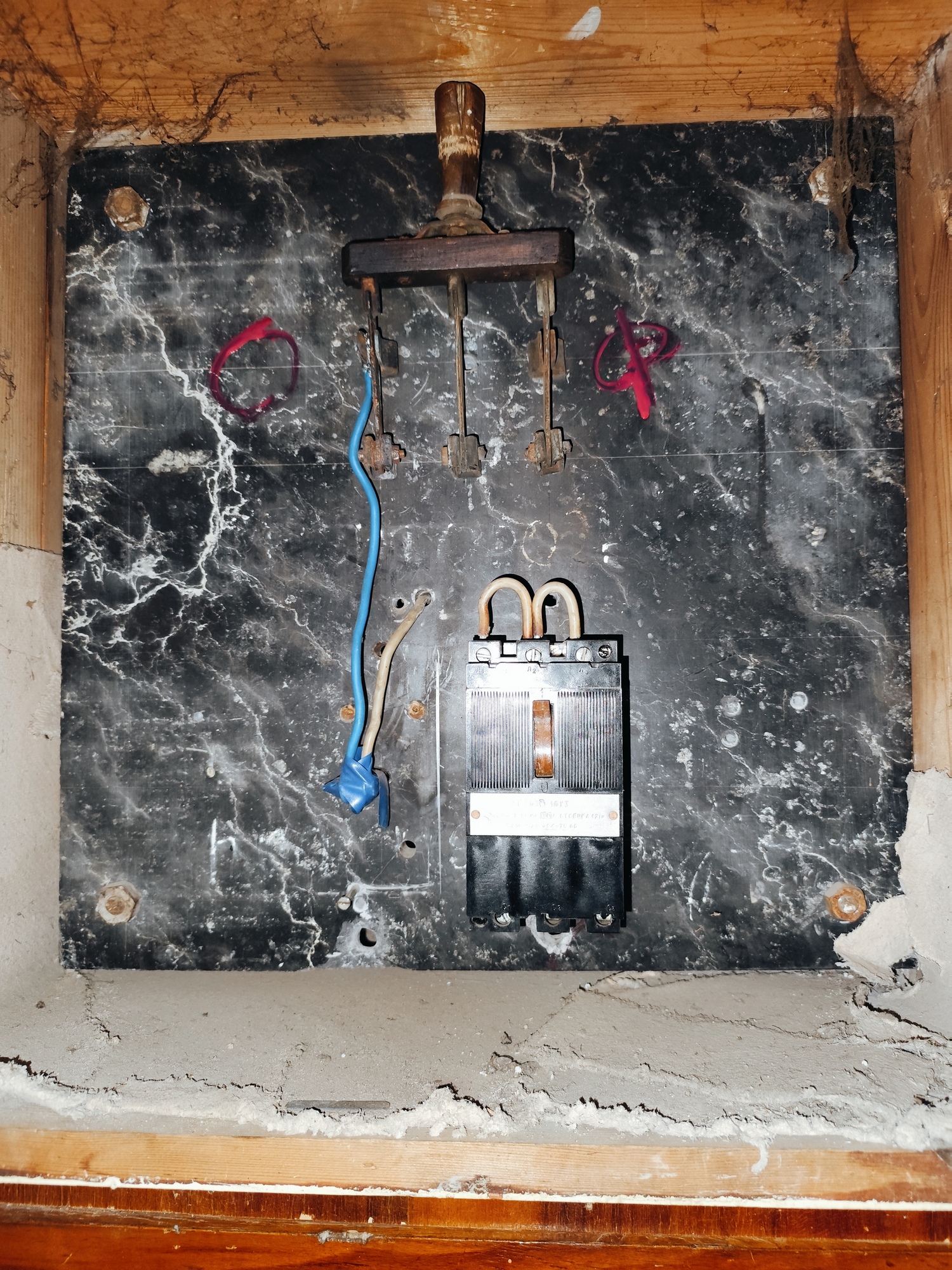

Да я тут еще. Я читал все это, все руководствуются нормами ПУЭ. Но, в моем случае в плане проводки все плохо. Заземление мне делать не разрешили.
Тут еще две проблемы возникли, но с ними я знаю как разобраться.
Как я понял, мне лучше всего поставить УЗО+автомат. Ставить буду только на бойлер 1500 Ватт.
Два вопроса:
Какой взять автомат (на сколько ампер) и какой взять УЗО?
Подключать планирую по этой схеме
А на сетевом шнуре бойлера разве нет УЗО?
Если есть, то поставь автомат на 10А и успокойся на этом.

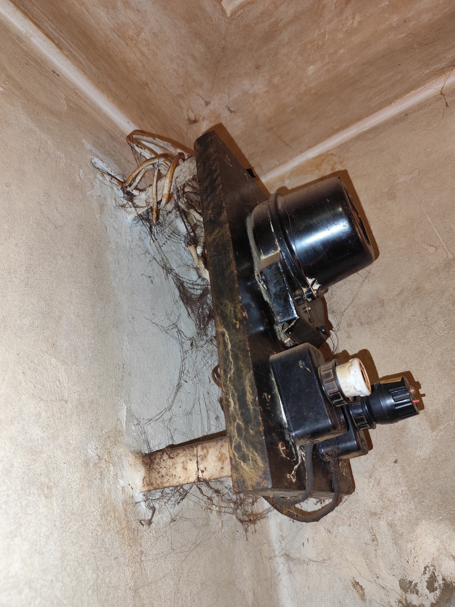

В подъезде нет щитка. Только старый барабанный счетчик в квартире.
Цитата(Олега @ 17.2.2025, 19:20) *
Только Iвх. и Iвых. со стрелками сотрите. Ток переменный, тудым-сюдым бегает.
Закапывать или забивать штыри, угольники и прочее - этого делать и не нужно. Нормальный вариант - протащить защитный (желто-зеленый) провод с этажного щитка.
На втором этаже есть типа щитка, но там находится здоровенный рубильник. По идее, от отключает питание во всем подъезде. Это старая сталинская этажка. А в квартире проводка еще алюминивая.
Где-то над счётчиком наверняка стоят колодки под пробки (или автоматы) на стальном (или мраморном) щитке.
Не помешало бы представить здесь фотки места установки счетчика. Да и 1 и 2 этажей подъезда.
Только честно говоря, лезть туда у меня нет никакого желания)
Давненько я уже такой красоты в жилом доме не видел.
Пора бы ему на кап.ремонт с таким состоянием. Не пробовали узнать в управляющей конторе ?
Kross
Я снимаю эту квартиру. Тут деревня, и как оказалось, выбирать не из чего. Хозяин вряд ли куда-то будет обращаться по этому поводу.
То что в подъезде, включая ввод в квартиру - относится к жилконторе (их и следует вздрючить, написав жалобу в надзор), счетчик - к снабжающей организации (он поди уже отслужил своё, да и номинала неизвестного), а после счетчика - это ваше. Нет желания заниматься.. Ну так хозяин - барин, вам жить. Можете поставить отдельный бокс и кинуть провод до розетки бойлера и СМ (на свой страх и риск)
Пардон, это обстоятельство меняет дело. Тут я ничего присоветовать не смогу. Заниматься ремонтом в арендуемом помещении - это на любителя. И кстати, без письменного согласия хозяина категорически не рекомендуется. Даже самый невзрачный клоповник может стоить немалых денег.
Kross
Цитата(Roman D @ 17.2.2025, 22:37) *
Ух ты! Мрамор. Там и жители вечные.
Я на мрамор не обратил внимания. Мне больше рубильник понравился. Такие еще наверное при Ленине ставили.
