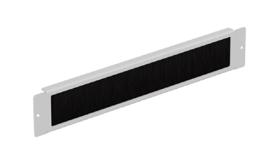

Для такого использования щита, достаточен щит с IP31, для которого годится и щеточный механизм без вырезки низа, для установки внутри щита или снаружи под щитом прикрыв отверстия.
Не знал о таком, спасибо поищу!

Т.е. мне нужно использовать или мультиотверстные гермовводы или щеточный ввод? Как интересно ведет себя щеточный ввод, он мягкий или жесткий? мыши могут пролезть, надавив на него или прогызя?

мне нужно использовать ... щеточный ввод?
Пущай его пользуют зеленые пацаны в прикладных целях , например встраивая в "диван для мальчиков".
