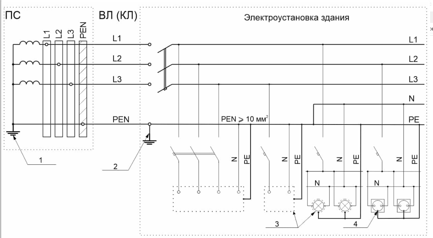

Нажмите для просмотра прикрепленного файлаИтак, дом советской постройки, при строительстве проложен алюминий, заземления нет, газовая плита.
Есть в общем коридоре на 3 квартиры: открытый тип щитка, куда приходят 3 фазы и PEN. Значит если я правильно понимаю это система TN-C.
Из этого щитка в 3 квартиры через однополюсные автоматы на 25А (только фаза) идет в квартиру до счетчика. Получается каждая из 3 фаз идет в квартиру на этаже, а таких этажей 5.
Нулевой PEN приходит на корпус этого открытого щита и также с корпуса забирается в каждую квартиру.
Вопрос:
Почему вводной автомат на 25А нельзя делать двойным, те с разъединением фаза и PEN? Так говорит ПУЭ.
Могу ли я делать после счетчика двойной автомат?
Далее УЗО все равно разъединяет ноль и фазу.
Я понимаю что если на магистрали какого либо этажа отвалиться ноль, то через фазу 1 одной квартиры и фазой 2 моей, где у нас общий ноль придет 380в
Я понимаю что для предотвращения таого надо установить реле контроля напряжения, и оно отключит фазу 2 в мою квартиру, но фаза 1 через другую квартиру через ноль будет приходить ко мне все равно. Для этого было бы идеальным в реле контроля напряжения размыкать и фазу и ноль приходящие в квартиру.
Но, если я сделаю выделение из PEN два разных проводника PE и N в самом общем открытом щитке (точка соединение PE и N), то тогда на мою созданную землю PE и N при обрыве нуля на магистрали придет фаза через другую квартиру. Да реле контроля отключит мою фазу, но проблема останется, тк по PE и N придет другая фаза через другие квартиры.
Хорошо реле контроля напряжения можно поставить с отключаемой фазой и нулем, но РЕ то все равно останется под напряжением, тк идет из общего открытого щитка. На несколько квартир.
Мое решение такое, но я не знаю насколько оно безопасно и соответствует ПУЭ.
1) Общий открытый щиток на несколько квартир откуда расходятся по одной фазе из 3х.
2) в квартире после счетчика делаю реле контроля напряжения с отключаемой фазой и нулем.
3) сразу после реое контроля напряжения делаю разделение PEN проводника на РЕ и N. Этим я создаю землю, прада отключаемую (это слабое место проекта)
4) далее устанавливаю противо пожарное УЗО 63/0.3А
5) после него появляется новый ноль, который контролируется на утечку но пока большую 300мА
6) далее идут общие автоматы по группам с узо и дифы
В случае утечки потребителя отключится только группа.
В случае повышенного/пониженного напряжения сети отключиться вся квартира после счетчика ( те не будет фазы, нуля и сделанного PE)
В случае обрыва нуля на магистрали, опять повышенное напряжение и фактически фаза на нуле и опять реле контроля напряжения отключит полностью все (L, N и PE
Какие мысли, что думаете? Прошу конструктивно.

Что Вы подразумеваете под этим? В моём понятии открытый - значит открытый доступ к токоведущим частям, как такое возможно?

На мой взгляд (далеко не ЖЭКовского специалиста), вопрос в основном вертится вокруг следующих требований ПУЭ-7:
Однако не следует принимать п.1.7.131 за обязательное требование! В нём сказано лишь, что "могут быть совмещены". Поэтому, если руководствоваться этими требованиями формально, не думая о возможных опасных последствиях, то возникают подобные "вредные советы", пример которого показал коллега gomed12 в сообщении #13 (чёртова дюжина!), и где кроется опасная для жизни скрытая ловушка или мина замедленного действия:
Эта схема должна быть дополнена обязательным повторным заземлением места разделения PEN-проводника на рабочий N-проводник и защитный PE-проводник:
В ПУЭ-6 такого требования не было, там просто тупо требовалось всё занулять, но понятия защитного PE-проводника не было. Поэтому неправильно пытаться "колхозить" из старой системы TN-C некое подобие системы TN-C-S, показанное выше коллегой gomed12 .
Повторное заземление PEN (PE) рекомендуется!!! выполнять на вводе во ВРУ (ГРЩ) МКД и для чего необходима аргументация.
На этажах МКД достаточным является выполнение защитного уравнивания потенциалов, а не прокладка от контура заземления отдельного заземляющего проводника.
ГОСТ Р 50571.5-54,
543.4.3 ... Однако, можно из PEN, PEL или РЕМ- проводника сформировать несколько нейтральных/ средней точки/линейных и защитных проводников.
Что и выполняется на этажах МКД.

Ну вот, наконец-то появились грамотные и адекватные мысли! Приведу некоторые основные требования ПУЭ-7 по данному вопросу:

Чем же противоречит моя схема требованиям п.7.1.13 при соответствии магистрального подъездного PEN требованиям по сечению?
СЗ TNCS не образуется на этаже? А по-моему, очень даже.
Рис. 2. Система TN-C-S трехфазная четырехпроводная. PEN-проводник разделен для части электроустановки здания (на основе рисунка 2.14 из книги [1] автора Харечко Ю.В.)
Еще не говорите, что нейтраль трансформатора не заземлена и отсутствует контур заземления здания.
СЗ TNCS не образуется на этаже? А по-моему, очень даже...
Уважаемый коллега gomed12! Вы, как и многие довольно грамотные электрики, ошибочно отождествляете требования п. 7.1.21 ПУЭ-7 с требованиями п. 1.7.35 ПУЭ-7. Однако – это совершенно разные по смыслу требования. Эта грубейшая ошибка может стоить жизни ничего не подозревающим жителям "хрущёвок", если сделать разделение PEN-проводника по Вашей схеме показанной в сообщении #13 и подключить к розеткам квартир с однофазным питанием третий "защитный" проводник, который в этом случае таковым не является!
Подтверждением данного утверждения является следующее требование п. 312.2.1 ГОСТ Р 50571.1-2009:
п. 312.2.1...
- система TN-C-S, в которой нейтральная и защитная функции объединены в одном проводнике в части системы (см. рисунки 31В1, 31В2 и 31В3). В электроустановках жилых и общественных зданий, торговых предприятий, медицинских учреждений запрещено применять PEN-проводники. PEN-проводник распределительной сети должен быть разделен на нейтральный и защитный проводники на вводе электроустановки (см. рисунки 31В2 и 31В3)...
Теперь, надеюсь, Вы поняли, в чём заключается Ваша основная ошибка? В обоих случаях применяется система TN-C-S. Но в отличие от других электроустановок, в жилых зданиях разделение PEN-проводника должно быть выполнено на вводе (во ВРУ) жилого или общественного здания, а не в этажных щитках!
Более подробно об этом можно прочесть здесь (перейти по ссылке)

п. 312.2.1...В электроустановках жилых и общественных зданий, торговых предприятий, медицинских учреждений запрещено применять PEN-проводники. PEN-проводник распределительной сети должен быть разделен на нейтральный и защитный проводники на вводе электроустановки (см. рисунки 31В2 и 31В3)...
Таким Ваням и дал Харечко разъяснение сказанному в виде картинки: методики выполнения разделения, где проложен PEN соответствующего сечения.
Вы как-то забыли привести аналог той схемы, которую я привел выше, из цитируемого ГОСТа, непосредственно составителем которого был Харечко, напоминаю,
Вам показано: одна квартира с PENом на вводе, а вторая-с разделенным, где ошибка?
Где здесь сказано на вводе в здание?
Что мешает на вводе каждого кабинета, как электроустановки, выполнять разделение в соответствии с требованием ГОСТа?

...Где здесь сказано на вводе в здание?...
Это сказано в ГОСТ Р 50571.1-2009 п. 312.2.1 и дана ссылка на рисунок 31В2, а не на 31В1, который Вы привели выше. Рисунок 31В1 не относится к жилым и общественным зданиям! В жилых (общественных) зданиях должно быть так, как показано ниже на рисунке 31В2, который я слегка модифицировал для непонятливых:
Цитата(Олега @ 6.6.2024, 12:14) *
Электроустановка начинается с ввода в здание. Где указано, что рис.31В1 относится к жилью ?
Так и я об этом же талдычу уже который час!
