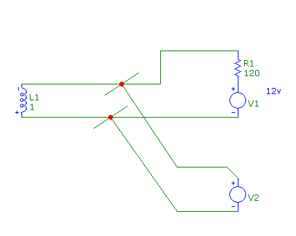

Катушка - обмотка двигателя, справа к ней подключаем БП на пусть 12В с резистором пусть 120Ом 1..2Вт (ток 0,1А). Если резистор 12Ом / 10+Вт - то будет лучше разрешение. К этим же контактам подключается тестер, который покажет падение напряжения U. Делим его на ток (0,1А) - получаем сопротивление. Это такой миллиомметр из ГиП.

zoog
Цитата(uhi @ 10.3.2024, 11:17) *
zoog, я дико извиняюсь, так нам надо измерить сопротивление обмоток электродвигателя?
Лучше - и двигателя, и проводов/контактов к нему, то есть подключаться со стороны выхода ЧП.

zoog, проверили обмотки. всё нормально...
