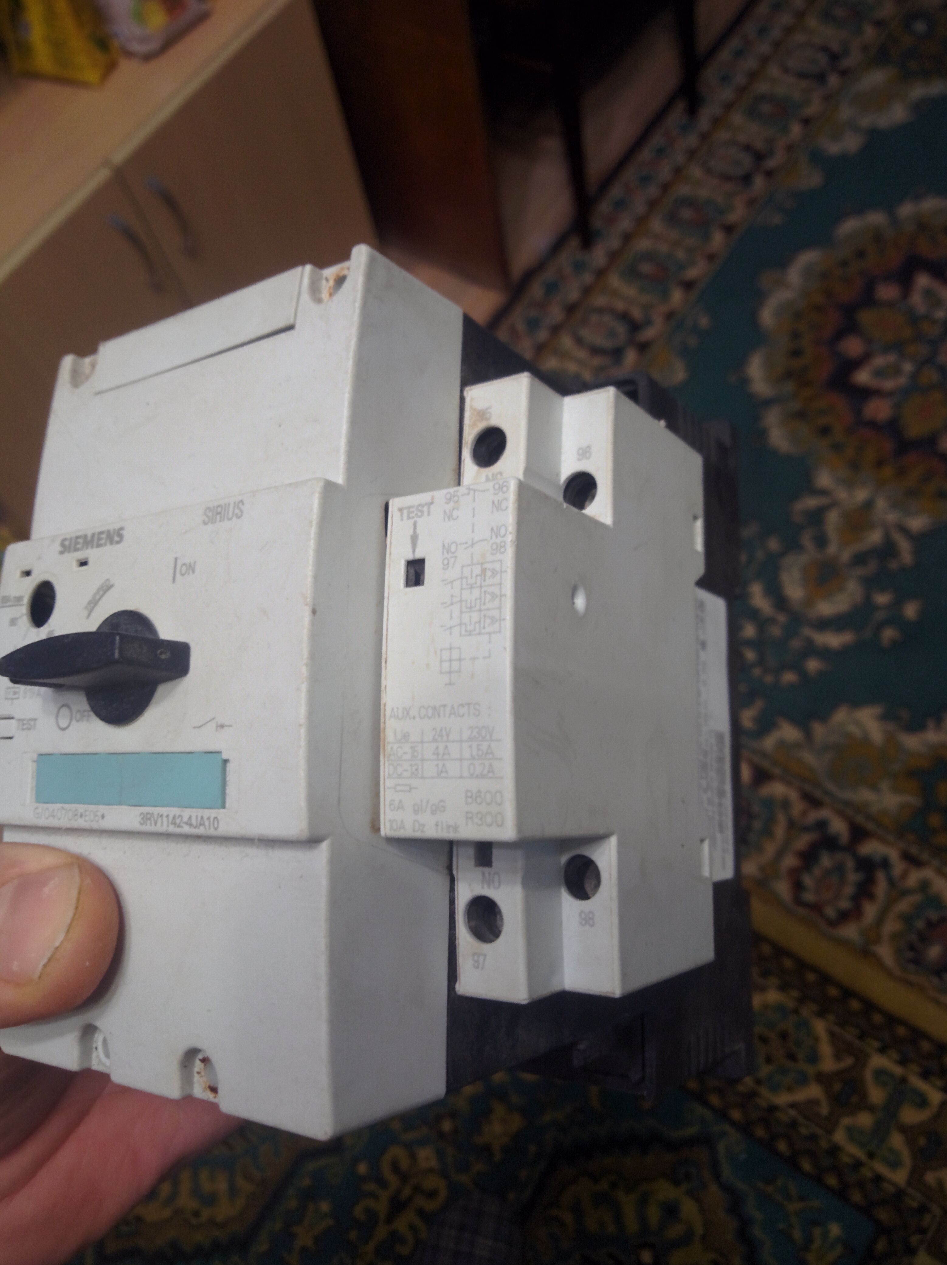

Подскажите, как демонтируется доп. контакт выключателя 3rv1142-4ja10? Уже замучился с ним

В руководстве по эксплуатации смотрели?
wiktorych
Цитата(Shura_with_KINEF @ 8.2.2024, 22:22) *
Да. Смотрел. Там не указано, как его демонтировать. Может такое быть, что он просто несъемный?
Недосмотрел.
Только на данном рисунке для установки, нажимать нужно на корпус 3RV справа, покуда не кликнет.
А для снятия (#4) нужно нажать на конопушки сверху и снизу (#5).
wiktorych

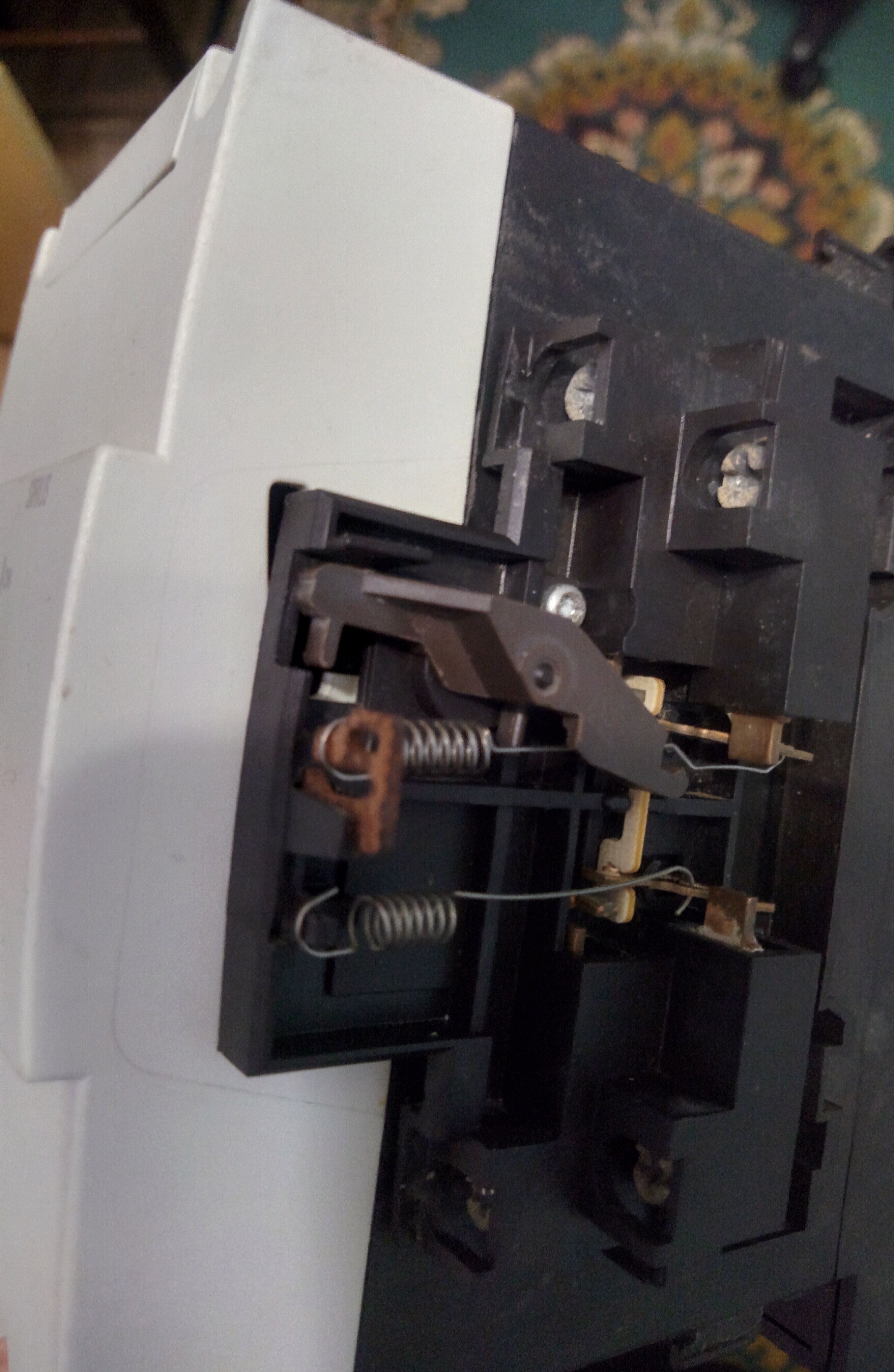

Это совсем другой тип доп. контакта. Там нет кнопок, на которые нужно нажать и после чего он демонтируется (на фото это видно). Тогда бы я не спрашивал icon_biggrin.gif .
Все, разобрался: все дело в винте, который крепит доп. контакт к корпусу автомата. Чтобы до него добраться, нужно вскрыть крышку корпуса доп. контакта
