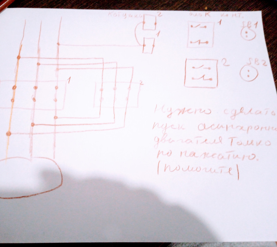

Всем доброго дня, помогите расключить двигатель, нужно чтоб включался пока нажимаешь кнопку. В обе стороны. Не получается у меня по принц. схемам

16.7.2023, 6:30
Ты сначала внятно напиши чего хочешь

16.7.2023, 9:52
Цитата(moshkarow @ 16.7.2023, 11:34)
кнопки две, работать должна только при удержании кнопки.
16.7.2023, 9:56
Ещё раз. Чётко от начала до конца опиши что тебе нужно
16.7.2023, 11:08
Наверно так:

Цитата(Костян челябинский @ 16.7.2023, 11:14)
...пациент же сказал что кнопка одна.
Но в своём первом сообщении на листочке справа вверху нарисовал две кнопки: SB1 и SB2.
16.7.2023, 13:00
, пациент же сказал что кнопка одна.
По моему пациент и сказал - "две":
Цитата(delar @ 16.7.2023, 9:52)
кнопки
две

delar
17.7.2023, 9:04
да уж, много тут опытных смотрю..
Цитата(Олега @ 16.7.2023, 13:08)
Наверно так:
Спасибо, а то одни флудеры
p и pu это ведь не обязательно?
17.7.2023, 10:27
Если защита Вам не нужна - гори оно всё синим пламенем!
17.7.2023, 11:09
Ну да, крутиться-то наверно начнёт.. (и даже без автомата QF)
Однако Р и PU не от глупости ставят, а от необходимости.
