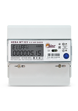

Приветствую! В СНТ стоял трёхфазный счётчик Энергомера СЕ-307, с новья не работал, нагрузку показывал 0, потреблённых кВТ тоже ноль. Сегодня решил подключить вместо него Неву МТ 323. Подключил провода согласно схеме: от входного автомата фазы в гнёзда 1, 3, 5, ноль в 7, соответственно нагрузку в гнёзда 2, 4, 6. Включаю автомат: на дисплее горит всё. Внимательно смотрю: перепутал 1 и 2-й контакты, поменял местами - короткое замыкание. Снова изучил схему, осмотрел каждый провод - вроде всё правильно, а не работает.
Ещё такой момент: до этого нулевой сип заходил в счётчик и далее медью приходил в нулевую шину, в которую приходил и сип земли, который я вынул и соединил с корпусом счётчика, а нулевой как раз завёл в шину, а медь - в 7й контакт нового счётчика от шины, в инструкции написано - так можно.

Получается какая штука.
Счетчики энергомера указанного типа бывают как трансформаторного, так и прямого включения.
Счетчик "нева 323" - трансформаторного. "324" - прямого.
Нумерация контактов и схема подключения у них разная.
Судя по описанию в первом посте, я решил, что описываемый счетчик - прямого включения с восемью контактами. Тем более, про СИП речь была.
А вот - 323
На фотках из гугля вижу ток 5(10) А, а это 100% счетчик трансформаторный.
Дело в том, что счетчики 323 существуют и на токи 5(60) А с классом точности -1. Нужно смотреть последнюю цифру. Схема подключения- классическая.

В трансформаторных счетчиках между 1 и 2 контактами может быть перемычка (если производитель допускает семипроводную и десятипроводную схему подключения).
Согласен, скорее всего так и предустановлено. Мне прямого включения 323-и тоже не попались.

Roman D, Вы оказались правы, чувствуется, что специалист. Написал письмо производителю, вот его ответ:
Добрый день.
В инструкции все корректно. У вас приобретен счетчик трансформаторного включения МТ323 (класс точности 0.5), а включаете его как непосредственного МТ324 (класс точности 1.0). Вам нужно использовать схему подключения согласно РЭ стр.29-30, а не стр. 28.
Служба тех.поддержки ООО «Тайпит-ИП»
Сам я принял 1 за двойку, схема была не для 32**, а для 31**. К моему сожалению, производитель не удосужился сделать нормальную инструкцию к конкретной модели. Самое смешное, что изначально покупал счётчик в крупной компании, занимающейся продажей кабеля и электро-технических изделий и через полчаса мурыжинья менеджер мне объявил, что счётчик оказывается кем-то забронирован и он не может его продать. Но зато он уверил меня, что 323-й годится для прямого включения. Вот такой бардак твориться. А почему я подключал сам - электрик непонятно когда сможет, меня может в городе не быть в это время, а счётчик на улице лежит, дети могут утащить. Электрик сам сказал -да подключи сам, а я опломбирую.
