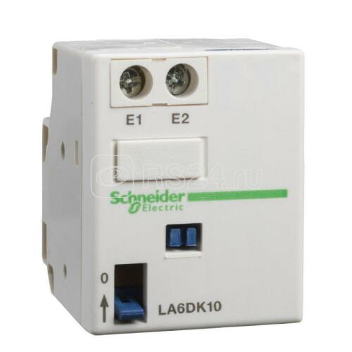

Prussia39
Блоки электромеханической защелки
Viktor2004
И какая у него электрическая схема подключения?
Что за контакты Е1 Е2 ?
ab111
Там никакой особо схемы...
Е1 и Е2 - клеммы катушки, которая сбрасывает механическую защелку и соответственно отпускает подвижную часть контактора.
Т.е. реализует дистанционное откл.
Выпускаются модели на разное напряжение управления (Е1-Е2) - от 24 до 380В
Напряжение к Е1-Е2 прикладывается кратковременно-импульсно (нажатие удаленной кнопки)
Для ручного отключения предусмотрен механический рычажок (внизу слева).
Использование механических защелок позволяет не держать катушки контакторов под напряжением при длительной работе, тем самым экономится и ЭЭ и ресурс контактора.
