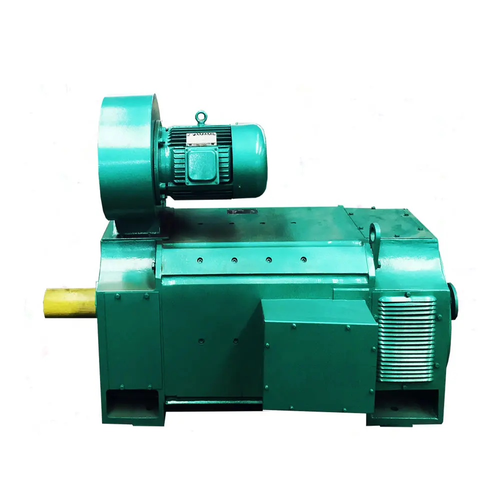

По запросу защитный кожух электродвигателя выдаётся эта его часть (на картинке), и на электродвигателе постоянного тока такой крышки действительно нет.
И тогда вопрос, для чего такой кожух? Для защиты от механической пыли? И почему он есть в движке переменного тока, а в постоянном такого нет?
rosck
Кожух закрывает вентилятор. Если его нет то и нет кожуха. На некоторых двигателях переменного тока отсутствует кожух и вентилятор.
Предположу, что двигатели переменного тока рассчитаны на работу на номинальной скорости. Там вентилятор на валу достаточно эффективно работает.
Двигателя постоянного тока рассчитаны на широкий диапазон скоростей. На низких оборотах, от вентилятора на валу пользы мало. Применяют дополнительный вентилятор. Возможно это както связанно с коллектором.

это сделано для того , что бы искры с коллектора не затянуло внутьрь машины
Машины с независимой вентиляцией. Обычно такие машины тоже охлаждаются воздухом, который подается в машину с помощью отдельного вентилятора . этот отдельный вентилятор называется наездник . на картинке мы видим что наездник может устанавливаться в начале или в конце машины .
на рисунках вентилятор находится в конце вентиляционного тракта машины и через него проходит воздух, подогретый внутри машины. Такая вентиляция называется всасывающей. Если вентилятор установлен вначале вентиляционного тракта машины, то через него проходит холодный воздух, при этом воздух нагнетается в машину, и вентиляция называется нагнетательной.Следует предпочитать всасывающую вентиляцию.

Кожух выполняет две функции.1.Равномерно распределяющий воздушный поток через ребра двигателя создаваемый крыльчаткой
2.мех защита от вращающей крыльчатки.
