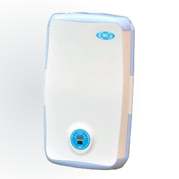

Время от времени посещая больницу, да и другие места массового скопления, замечаю установку бактерицидных установок(УФ) с вентиляцией воздуха через них. Как на картинке, название стер, ссылку не даю, не реклама.
При этом, излучение, продуцируемое облучателем Д....-2, не наносит вреда людям и домашним животным, так что вы можете находиться в помещении даже во время обработки.
