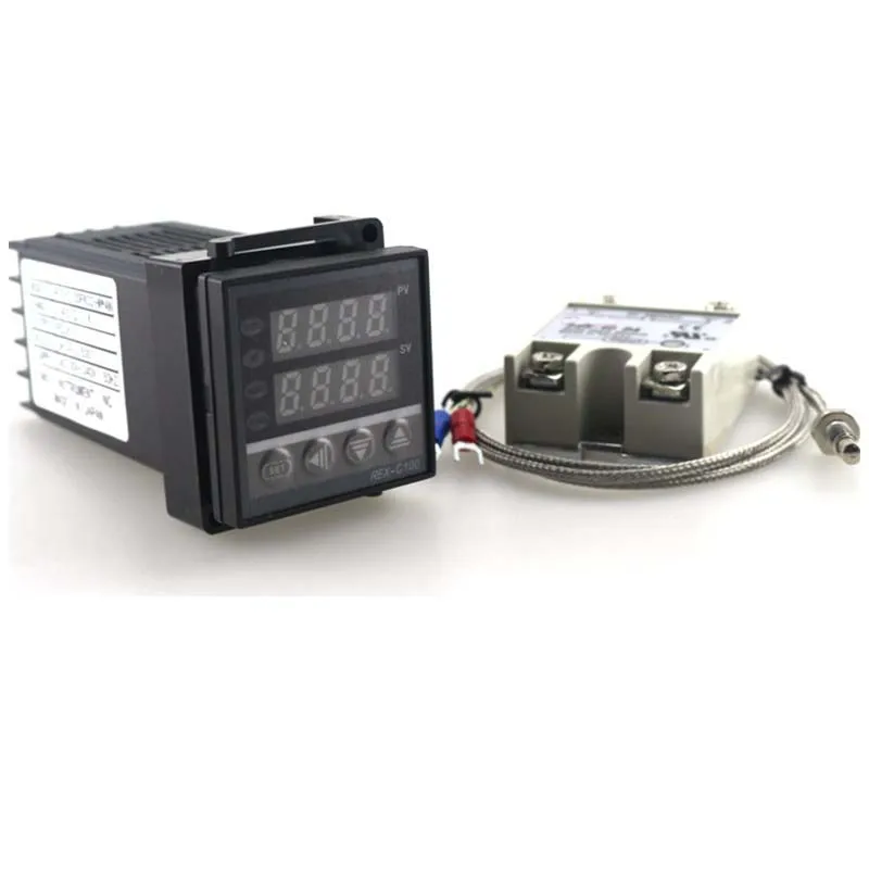

Доброго времени суток. В сауне стоит ПМА 4100УХЛ4В - 63А, 380V
Нужно поставить регулятор нагрева и какое то тепловое реле, которое при определенной температуре будет отключать Тэны.
Подскажите что для этого нужно и как это реализовать?

Нужно установить датчик температуры, подключить его к регулятору температуры. К выходу регулятора - контактор. Схема подключения есть в инструкцци к регулятору температуры.

А можно подробнее, какие модели покупать?
Ну наверное те, которые для управления холодильником с температурным диапазоном от -20 до -50 градусов. Не?
Диапазон:-0-400C

Извиняюсь, может я чего то не догоняю но у этого РЕКС-С100 Рабочее напряжение: 100 ~ 250 В ± 10%
что не понятно ?
Он может питаться от 85-265 В AC
