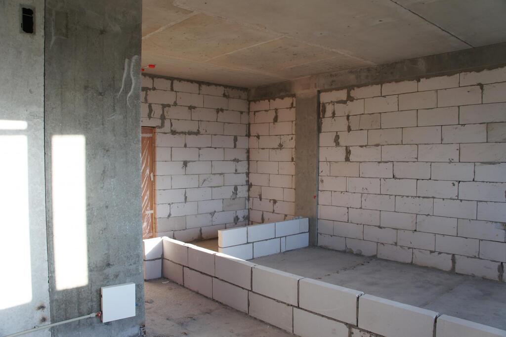

Прошу прощения, любопытства для, нельзя фото этой колонны здесь разместить?

Сочувствующий, просто наберите в поисковике фразу "монолит-кирпич" и смотрите картинки.

А меня, например, в этом вопросе несколько другое интересует. Вот автор приделал щиток на эту колонну, но потом он что - будет её обшивать ведь (стены/перегородки). Щиток получится утопленным, так? Но и этой самой колонны мы уже не увидим? Правильно? Получается мы с таким же успехом могли повесить щиток на стену не вызывая ни у кого вопросов.
S-cream
просто Гоша, достаточно просто заштукатурить. Ппры сантиметров - за глаза, лишь бы кабели попрятать.

Спасибо, уважаемый S-cream, такие картинки я видел, хочется увидеть как это выглядит внутри квартиры.
S-cream
Ну, тут не помогу. Сколько работал в таких квартирах, не было необходимости фотографировать. Но интернет всё равно помогает:

Спасибо! Буду иметь представление.
