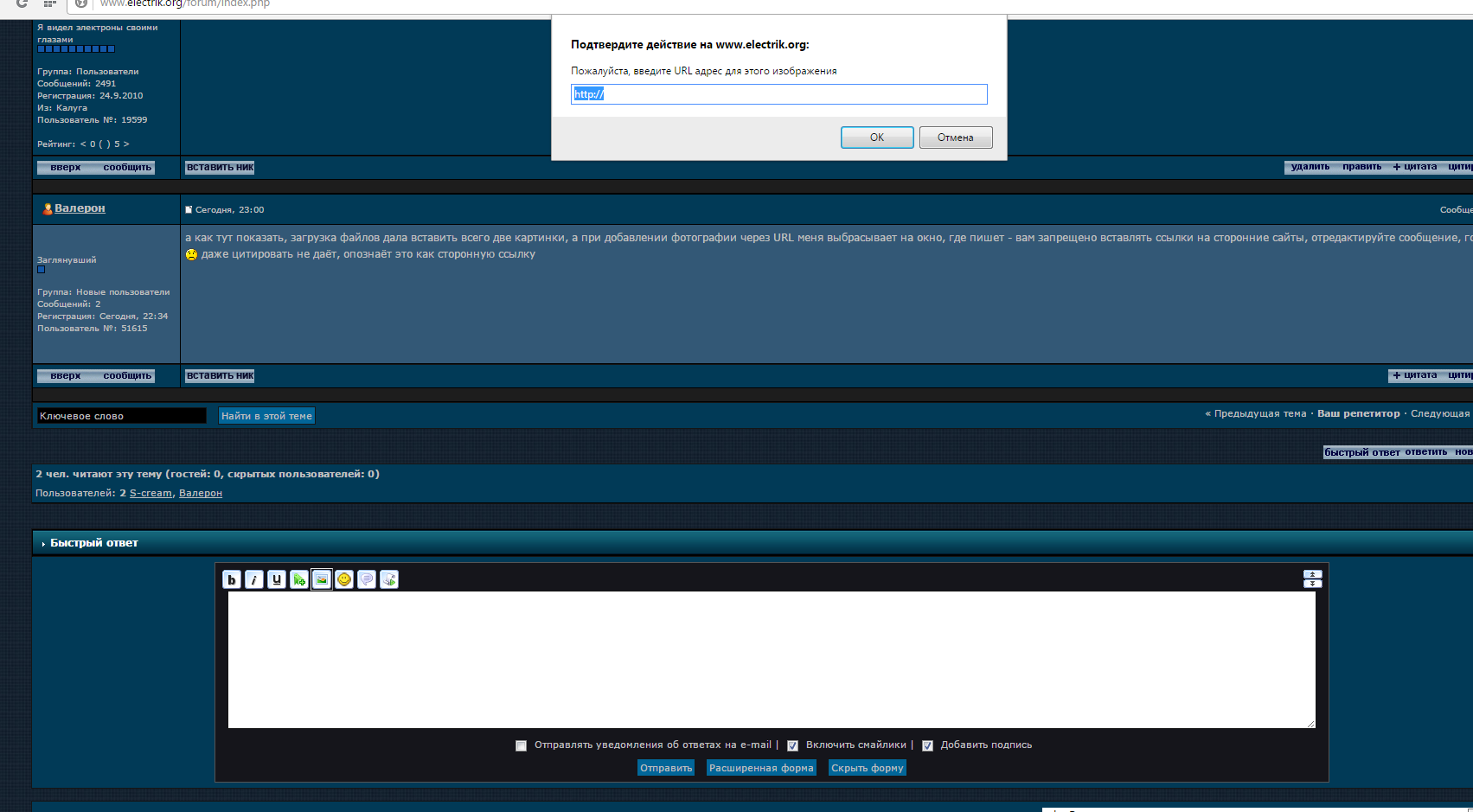

а как тут показать, загрузка файлов дала вставить всего две картинки, а при добавлении фотографии через URL меня выбрасывает на окно, где пишет - вам запрещено вставлять ссылки на сторонние сайты, отредактируйте сообщение, говорит icon_sad.gif даже цитировать не даёт, опознаёт это как сторонную ссылку

Я, вроде, не технический кретин, и аж трясёт уже от попыток вставить сканы. Делаю все как надо, ссылку через "вставить изображение", с левого ресурса, даже с нескольких, и он не даёт вставить. Пишет - запрещено вставлять ссылки. И форматом [img] тоже не даёт. У новичков какие-то ограничения, чтоли, на вставку изображений?
