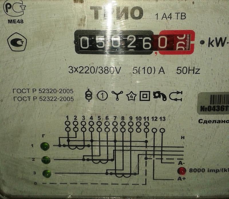

Добрый день. Вопрос такой: можно ли параллельно подключить второй счётчик. Т.е. сейчас установлен один счётчик вот такой
Хочу ещё поставить Энергомеру
Могу ли я тупо с первого счётчика соединить все провода. Т.е. с 1-го разъёма в первый, со 2-го во 2-й и т.д. И у меня будут считать оба счётчика. Спасибо.
Параллельно - нет. А по схеме на втором фото - да

Подробнее. На линию после счетчика №1 устанавливаете трансформаторы тока, подключаете их по схеме, так же подключаете по схеме напряженческие цепи счетчика №2. Куда уж подробнее то?

Одноименные Токовые цепи - последовательно .
Напряжение паралельно
вместо Ресурса второй счетчик, но учтите, что первый будет считать собственное потребление второго, хоть это и не много
подключайте пофазно оба счётчика сразу, чтобы не запутаться
eVgenicH
я совсем запутался. Напряжение понятно. Грубо говоря я с первого счетчика параллелю 2,5 и 8 разъёмы. А что значит токовые цепи последовательно.
Вы последнюю схему смотрели?
черным по белому
С ТТ на 1 первого счетчика, с 3 первого счетчика на 1 второго, с 3 второго на ТТ
землите только или на 1 или на 3
так точнее

А нагрузку первого трансформатора тока посчитали? Не выходит за номинал? Включить то можно два счетчика, только нужно произвести расчет, а то ведь может начать врать вся эта система.
И еще. Если первый счетчик в составе измерительного комплекса для коммерческого учета, то навряд ли вам получится договориться со сбытом, чтобы он принял такой вот "модифицированный" комплекс.

Схема с несколькими счетчиками последовательно (по току) допустима до тех пор, пока (как верно сказал ez81) пока не превышена мощность ТТ. А поскольку в паспортных данных к счетчику мощность потребления для одной фазы указана не явно, то по неграмотности сбыт просто откажет в такой схеме.
Поскольку мощность ТТ прямо пропорциональна сопротивлению нагрузки (да, да, чем больше сопротивление, тем больше мощность), то превысить её, особенно с длинными проводами от ТТ, довольно легко.
А ещё легче её превысить при перегрузке по току. Если счетчики прямого включения выдерживают зачастую десятикратную перегрузку по току, оставаясь в классе точности, то для ТТ зависимость квадратичная.

Если у вас не пломбированный учет и вы можете подключаться к существующему счетчику и ТТ, то сделайте по правилам
ПУЭ
1.5.23. Цепи учета следует выводить на самостоятельные сборки зажимов или секции в общем ряду зажимов. При отсутствии сборок с зажимами необходимо устанавливать испытательные блоки.
Зажимы должны обеспечивать закорачивание вторичных цепей трансформаторов тока, отключение токовых цепей счетчика и цепей напряжения в каждой фазе счетчиков при их замене или проверке, а также включение образцового счетчика без отсоединения проводов и кабелей.
Конструкция сборок и коробок зажимов расчетных счетчиков должна обеспечивать возможность их пломбирования.
Испытательная колодка для счетчиков позволяет подключить второй счетчик не отключая первого (но есть схемы в которых ради очевидности закорачивания ТТ перемычками, эта колодка подключается не так, как изначально задумано).
