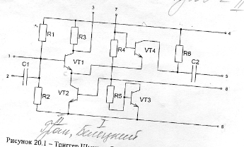

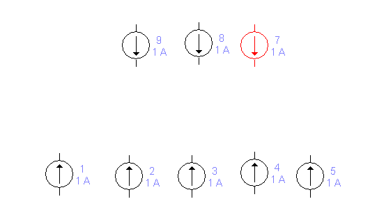

Дали задание подготовить схему к монтажу на плату печатную, расположив выводы против часовой стрелки с минимальным кол-вом пересечений (2-3). Я уже 2-ой день не могу это сделать - в лучшем случае получается 6-7 пересечений. Помогите это сделать! Хотя бы объясните как это делать. Прикладываю 2 рисунка: на первом схема, на втором как должны быть расположены выводы. P.s. Не совсем видна нумерация некоторых контактов. Перечисляю по часовой: 2,1,3,7,4,5,8,9.

Схема абсолютно плоская. Печатная плата должна получиться односторонняя и без пересечений(перемычек) вообще.

Перерисуйте эту схему некрасиво, один узел одна точка. Это ещё называется "граф". Т.е. все выводы элементов схемы имеющие электрическую связь сводить в одну точку(узел), основной массой узлов будут выводы схемы, эти узлы сразу расположите как надо и к ним пририсовывайте элементы схемы, стараясь не делать пересечений, а огибать узлы.
Второй момент, ни кто не мешает провести связь под элементом(межу выводами), вроде как и пересечение, а перемычки нет.

Зря обижаете гостя, скорее всего студента, судя по схемке из учебника или методички, вы в разделе "чайников".

Разобрался. Спасибо. Сильно помог совет провести под навесными элементами. И за список программ тоже спасибо, хотя они и не понадобились.
