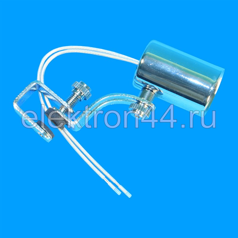

Есть светильники для витрины, из каждого выходит два провода длиной 11 см, нарастить не вариант. Надо к одному кабелю присоединить штук по 15 таких светильников, каждый 35-45 ватт, зависит от установленной лампочки.
А как это сделать аккуратно? Сейчас напрашивается "схема" кинуть общий провод по витрине и потом для каждого светильника зачищать немного этого провода и подматывать туда светильник. Но это будет не красиво (провод видно) и без возможности отсоединения, для мытья витрины надо запариться немного. Плюс не хочется такую скрутку.
Как сделать просто и красиво?
Спасибо!

А почему бы и не нарастить провода тем же ПВСом? Тогда Вы сможете все соединения упрятать в укромном месте под витриной, в коробках, например, или розетки поставите, чтобы отключать для мытья витрины можно было.
Соединения можно скрутить, пропасть, заизолировать, сверху одеть термоусаживаемую трубку соответствующего цвета. Будет эстетично.

Думал над этим. Внутри светильника не заменить короткие провода на длинные, там минмпатрончик под цоколь G5.3 проклёпан.
А просто концы наращивать так это не очень красиво и проводов будет километр - от каждого светильника по несколько метров провод к коробке, а всего их около 50-ти, я же там всё проводами запутаю ))

Нарастите концы не проводами, а кабелем, соединение закроется термоусадкой.
Можно ещё попробовать проложить кабель-каналы по периметру витрины, все соединения спрятать в них.
А правда, на какое напряжение лампы в светильниках?
Пётр Первый

Тогда Вас ждёт большая кака... Куда трансы прятать собрались? Об этом стоит подумать до того, как провода удлинять.

Итак что имеем-15 ламп по 35-45( возмем по 45) ватт. (45*15)/12 итого 56,3 А. ПУЭ 1.3.4, 1.3.5 провод или медь от 8 мм, или люминь от 10 мм. Что если провода нарастить , сверху белой термоусадкой( будет вполне эстетично) а ответвления следать орехами (http://shop220.ru/product4155.htm вот такими например) гденить где не видно? Помоему неплохо получится.

с галогеновыми лампами и на 12 вольт магистраль нужно четыре квадрата. изяществом и не пахнет.
надо ставить лед лампы на 220, магистраль - аудио провод пол-квадрата с полупрозрачной изоляцией, места спаек одеть серой термоусадкой. будет практически незаметно.

Магистралей будет несколько, по 10 примерно светильников на магистраль. 1.5-2.5 квадрата хватит ))
За идею с аудиокабелем спасибо, если найду необходимый будет очень хорошо и думаю даже аккуратно ))
Вопрос ещё такой - а если сделать 220 на этих светильниках галогенками по 35W? Ток совсем маленький будет, они не расплавятся?
220 предпочтительней. Ток упадет в почти 20 раз. А если еще и на светодиоды перейти, то вообще можно будет ПВСом 2х0.75 развести.
