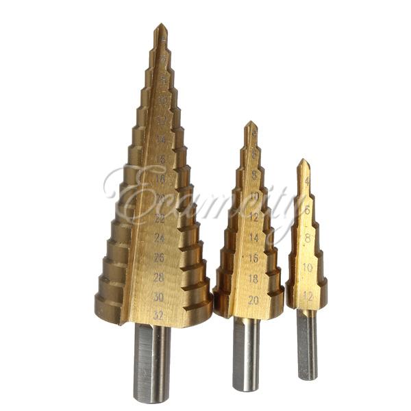

Нужно сделать отверстия в коробках У996, чтобы сделать разводку в металлических трубах. Перфоратор для листового металла из-за 20 коробок покупать за 10-11 тыр. не хочется.
Нагуглите "кольцевое сверло биметаллическое" и будет вам счастье.
Либо ступенчатое, очень круглые отверстия в листе получаются.
Вот:
Shura_with_KINEF, ага. По цене будет одинаково. Но мой вариант - на один диаметр, ваш - на несколько. Мой вариант - когда затупится докупить коронку за 300 руб, а адаптер оставить, ваш - выбросить все изделие. Мой вариант еще лучше тем, что можно нарастить диаметры аж до 150 мм, ваш - 60 максимум ЕМНИП
Или прикупить коронку кольцевую по металлу FIT... те же 200-300 руб (от ф40 подороже).
Не скажу что вечные, но служат уже долго... если бы ещё не теряли, то почти вечные icon_wink.gif

ИЭКовские щиты как по маслу
Костян челябинский, вы не правы, точится на ура. Пользую лет 6. В эти выходные, 20 отверстий максимального диаметра в железной бочке за 5 минут, жена не даст соврать вот рядом стоит. icon_biggrin.gif
Плюс биметалл коронки - в остатке шайбы , а у меня стружка. icon_biggrin.gif
