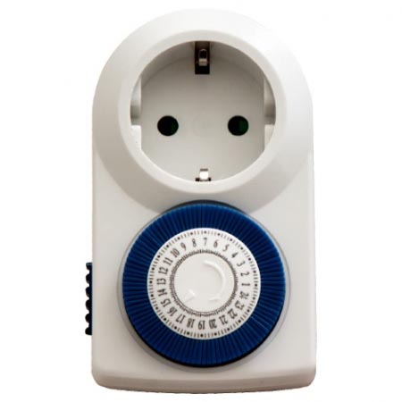

Задачка такова: на улице стоит столб, на нём фонарь, питание берётся с воздушки, т.е. с ЛЭП.
Ноль подаётся напрямую, фаза через автомат.
Хочу поставить дома таймер feron tm50, но проблема с нулём.
Если брать из розетки домашней, таймер работает, но когда должен сработать
и включить фонарь, включается свет но таймер перестаёт работать.
Как подключал: фазу со столба в розетку, ноль из квартиры в розетку.
В эту розетку таймер, и на фонарь подаю только фазу.
Ноль со столба не беру т.к. очень далеко, провод тянуть не хочется.

Подключал фазу со столба а ноль из дома. Дом в частном секторе, освещение идёт мимо счётчика.
Взял розетку, подал на неё фазу( со столба ) и ноль ( с розетки расположенной дома ). В розетку включил таймер ( он вставляется в розетку ) выглядит он как таймер-розетка, из таймера фазу вернул на фонарь. Без таймера работает, освещение включается. Таймер, когда в находится в положенеии разрыва цепи работает, механизм отчёта времени работает, когда доходит до положения включения, он включает освещение, но сам перестаёт работать. Т.е. включил освещение и остановился.
Вот внешний вид таймера.

Почитал мануал, этот таймер не работает без нагрузки , видимо потому что вы подключили только фазу устройство думает что нагрузки нет. Фонарь полноценно подключить и все заработает.
KottoK
А если лампу добавить на выходе, что бы ноль и фаза на лампу, а фаза дальше на улицу.
Как думаете, получится?

А купить сумеречное реле (например, ФР-601) и поставить его рядом с фонарём без проводов к дому, религия не позволяет?

Вы че? С дубу рухнули? Для этого таймер за 4 тыс. руб. ставить? icon_biggrin.gif
Фотореле за 200 руб. повесить и всех делов.

Мы живем в северных широтах ,у нас длительноть дня/ночи сильно разлечается от времени года.
То есть световой день зимой в разы короче такового дня летом.
Поэтому что бы не настраивать световое реле каждый месяц проше и дешевле поставить фото таймер.
