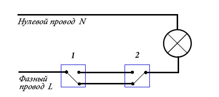

Как правильно собрать схему с двумя проходными выключателями через контактор при трехфазном питании. светильники соедены по фазно.
Вместо лампочки , катушка контактора ( клеммы А1 и А2 )
Фазные провода должны проходить через контакты контактора
Perestoronin
Это я и сам знаю... а ты мне при трех фазном питании на рисуй ...
а точнее мне нужно знать как правильно рассключить элементарных три провода ))) два провода с выключателей а третий в щит на контактор
Viktor2004
Вам же написали, вместо лампочки - контактор. Контактор с тремя силовыми контактами. Можете подключать трехфазный двигатель через этот контактор и при нажатии проходных выключателей он так же как лампочка включаться и выключаться.
