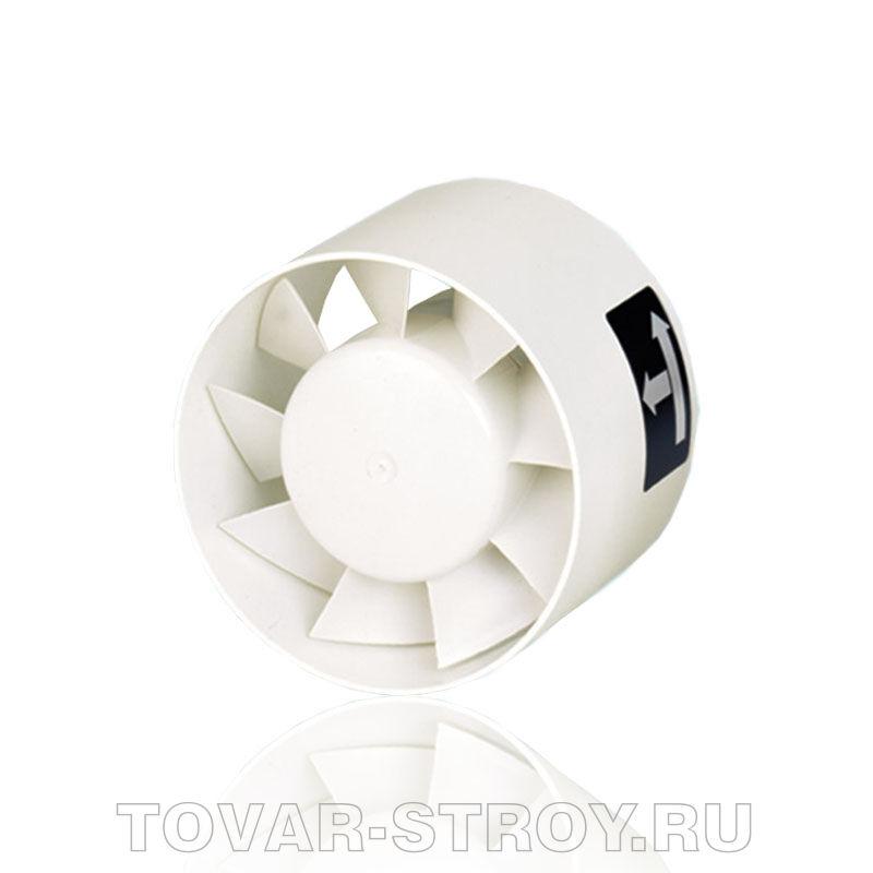

Здравствуйте,
проблема такая: вытяжка в ванной при работе издает высокочастотный свист/писк. Попытки смазывать не разбирая (то есть сняв только крыльчатку и залив смазку внутрь движущейся части) помогают на час-другой, затем звук возобновляется.
Не знаю, что делать дальше - пытаться как-то чинить или менять в сборе? Если менять, то непонятно на что, не видел в продаже вытяжек такого формата - все в корпусе и крупнее.
Заранее спасибо.
lanchakov
А у вас случаем димера на нем не стоит? Просто не понятно откуда писк там возьмется.
А по поводу того, что вы не видели таких вентиляторов:
Не похож ли этот на ваш?
uvk2
Надо разбирать. Если в крышках вокруг втулок есть войлочные шайбы нужно пропитать их маслом. Накапать на торец вала как правило ничего не дает. Да и до второго подшипника не достанете.
-Mike-
Всё правильно, писк из-за сухого трения, нужно разбирать и смазывать.
