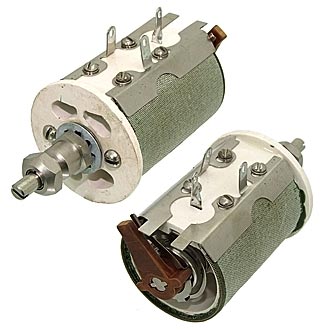

Недавно навеяла мысль, а почему бы не сделать плавную регулировку скорости, ведь в теории можно убрать балластный резистор и поставить регулировочный, но... как это на практике, ведь ток там порядка 15А думаю будет?
Цитата(VanUliK @ 11.1.2015, 7:52) *
... убрать балластный резистор и поставить регулировочный, но... как это на практике...
Поставить что-то типа этого или мощнее
А на одном транзюке - сильно греться будет. Если моторчик, скажем, 50 Вт, ток более 4 А будет через транзистор!
VanUliK
Цитата(savelij® @ 11.1.2015, 13:31) *
Проще, попробуй найди сейчас потенциометр этот, и как я выше говорил, у меня ограниченный габарит
Из этой оперы у меня собрана "Плавная регулировка скоростью стеклоочистителей"
Примерно то же самое, только падение напряжения на полевике (и рассеиваемая на нем мощность) будет на порядок меньше.

Мощности резистора не хватит а если найдете ватт на 30-50 то будет с кулак размером icon_confused.gif
