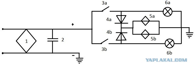

Хочу установить принудительные вытяжки(вентиляторы) в туалет и ванную комнаты.
Проблема лишь в том, что доступ к вент. шахте есть только в туалете и в стене между комнатами имеется дыра.
Вот и родилась идея поставить две вытяжки - одна из ванной забирает воздух в туалет, и в туалете вторая выводит всё в шахту.
Дабы ограничиться двумя выключателями, и при включении любого из них запускать вентиляторы, придумал следующую схему.
Но, поскольку, большинство знаний со школьных времён забыты и потеряны, прошу помощи у экспертов:
Имеет ли такая схема право на жизнь?
Если нет, какие есть альтернативные решения?
Если да, подскажите параметры всех элементов.
На входе 220В.
1 - диодный мост
2 - конденсатор
3 - обычные настенные выключатели
4 - диоды, служат для разделения цепей
5 - некие китайские вентиляторы
6 - обычные 100вт лампочки
Схема имеет право на жизнь, если:
1. правильно подключить д модный мост
2. если китайские мотор чи ки работают от постоянного тока....
Параметры элементов ( собственно одного - диодного моста) зависят от выбранных оконечных устройств

s0m
подключить правильно не вопрос
на что мне нужно будет обратить внимание при выборе элементов? макс. мощность, вольтаж?

Автору. Прежде, чем искать диоды, стоит определиться с вентиляторами... будут ли они работать на постоянном токе.

s0m
Вы своим вопросом меня озадачили. Всегда считал, что вентиляторы могут работать только от постоянного, но... столько нового в узнал о асинхронных двигателях.
По моей схеме они обязаны работать только на постоянном, или я опять что-то упустил?
Именно так. Большинство же бытовых канальных вентиляторов рассчитано на работу в сети переменного тока 220В, которые в Вашей схеме не приживутся.
Если честно, то кроме самоделок из компьютерных кулеров и автомобильных движков, иных вентиляторов постоянного тока и не встречал... ну разве что, ещё несколько игрушек типа USB-вентиляторов... icon_wink.gif
FRAER
ну тогда пару контакторов ставим параллельно лампочкам, их нормально-разомкнутые контакты между собой параллельно и последовательно с вентиляторами
если взять 2 одномодульных - места займут немного, можно еще поискать поминиатюрней какие-нибудь... благо токи не высокие тут

в результате так и получается: или колхоз колхозить, или ставить реле
в первом случае используются вентиляторы не по ГОСТУ электробезопасности, во втором - или дорогие твердотельные, или габаритные ЭМ

СамСаныч
Стоят 2 вентилятора,развязаны через реле.При включении света в ванной включаются оба вентилятора(вытяжка транзитом из ванны в туалет),при включении света в туалете-работает вентилятор туалета.
