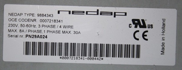

Гость_Станислав_*
Здравствуйте всем, вот фотки. Вчера с бывшим хозяином говорил, толком ничего сказать не может, говорит работала сначала на 220, электрики кричали что напруга по сети большая и подключили на 380. Выходит что можно и так и так, только как?

Спасибо за ответ. Аппарат на треть работать не может. Я так понял фазу можно взять от 380 и скруткой на 3 в аппарат? Или в клеммнике коротить какие? Сам аппарат Вилка

Цитата(Skeptik @ 12.1.2013, 7:48) *
Тут всё очень просто.
Устройство имеет как 3 фазное так и спаренное 1 фазное подключение
А по каким признакам Вы увидели что и спаренное 1 фазное?

belok5
устройство, похоже, питается либо от сети 127/220 - тогда вилка трехфазная, либо от сети 220/380 - тогда надо переходить на 1 фазу

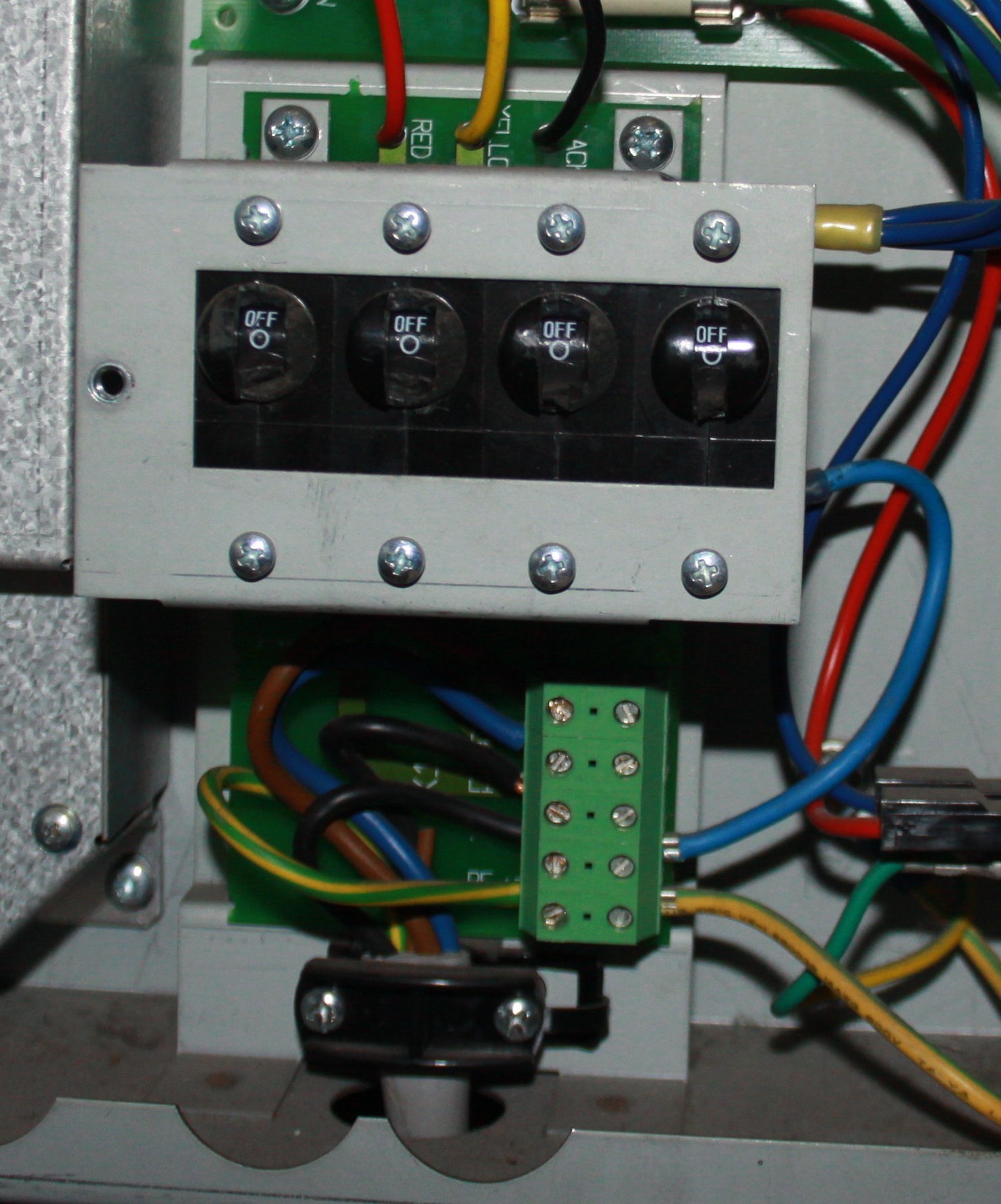

ZavGar
Цитата(Skeptik @ 12.1.2013, 10:02) *
Много писать лень!!! Буду краток, тут для особых написали ...
Ещё короче:
По фото потрохов из поста №18 видим, что питающие провода (красный-синий, жёлтый-синий, чёрный-синий) идут на выпрямители, дроссели, далее постоянка запараллеливается. Очевидно, что дальше имеем импульсный блок питания (со входом 230 вольт выпрямленного, т.е. 324 вольт амплитудного).
Поэтому аппарат возьмёт из однофазной сети - до 30 А, из трёхфазной - по 8 А с каждой.
Поэтому получить из "бытовой" однофазной розетки (16 А) полную мощу для такой штуки не получится.
Или тянуть 3х6 квадрат (с землёй) из ближайшего щитка, или 5х2,5 от 380.
