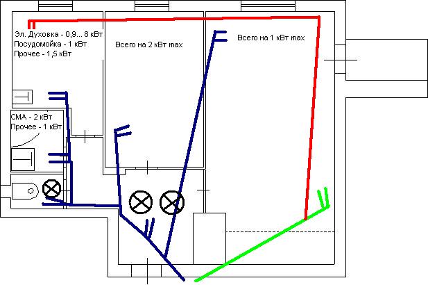

Прошу совета СПЕЦИАЛИСТОВ. Простите, в терминологии не силен.
Двухкомнатная квартира. После покупки очень торопился сделать ремонт - оставался месяц до рождения малыша - было не до мелочей...
Проводка - Аллюминий. В квартиру два вводных провода (на площадке три автомата: один общий, и по одному на каждую комнату).
НО! На одном вводном проводе (назовем контур "А") "висят":
1. Прихожая (две точки освещения);
2. Туалет (освещение и вытяжка);
3. Ванная комната (освещение - две точки, вытяжка, стиралка, душевая кабина);
4. Кухня (две точки освещения, холодильник, вытяжка, посудомоечная машина и ДУХОВКА с СВЧ) В квартире газ, но духовка ЭЛЕКТРИЧЕСКАЯ.
5. Детская комната (TV, DVD, музыка, освещение - две точки, утюг - периодически, две розетки)
6. Большая комната (две розетки, одна точка освещения)
На втором вводном проводе (назовем контур "Б"):
1. Большая комната (две точки освещения, TV, одна розетка).
На кухню из-за духовки поставил отдельный автомат 16А. Стиралку и Духовку одновременно включать запретил. Но уже был случай "смерти" проводки под натяжным потолком (установщики потолка пробили перфоратором и скрутили !медью!) и вчера сработал автомат на площадке 40А.
В связи с явным перегружением контура "А" потребителями встал вопрос о передаче части нагрузки на контур "Б".

2. Соединить контуры разных комнат "А" и "Б" в единую сеть.
Тоесть, фазу контура "А" соединить с фазой контура "Б".
Ноль контура "А" соединить с нолем контура "Б".
По моему скромному мнению, по первому закону Киргофа, все должно получиться и токи в контурах "А" и "Б" при подаче в сеть нагрузки, будет усредняться. Т.е., при любой нагрузке, объединенные контуры назделяе ее поровну (почти поровну).
Минусы: при срабатывании защиты, обесточится вся квартира сразу.
Плюсы: работы на 20 минут и лишь одно отверстие в стене. Возможность включения стиральной машины и духовки одновременно.
Думаю над вариантом 2 уже третий день. Не могу придумать ни одного "нельзя потому, что..."
ПОМОГИТЕ советом!
Заранее благодарю, Ярослав.

Мужики! Я еще в первом посте написал, что меня интересует только конструктив.
1. Завести в квартиру дополнительные пары не представляется возможным.
2. Цель: снизить плотность тока в контуре "А" (Прихожая, ванная, туалет, кухня, комната 1).
3. Я знаю как объединить контуры. Я знаю в какой точке это сделать.
Мня интересует только один вопрос: Существуют ли ОБЪЕКТИВНЫЕ "Нельзя"?
При этом: Конечно, полностью согласен с замечанием уважаемого С2Н5ОН, конечно, входящий в узел ток разделтся на токи, выходящие из узла, сила которых ОБРАТНОпропорциональна сопротивлению цепей за узлом.
Повеселил пост "belok5" icon_smile.gif на счет кратчайшего пути, концов контуров и о том, что токам в цепи все равно на законы физики... Не обижайтесь пожалуйста. (Вероятно я должен был указать, что я инженер-машиностроитель и руковожу группой инженеров, и что мы, как инженеры, знаем и любим физику. Но на практике с электричеством мы встречаемся редко. В связи с этим у меня и возник вопрос: "С точки зрения Теории противоречий я не нашел, есть замечания с точки зрения Опыта?")
Итак, учитывая, что ответов с формулировкой: "Нельзя, потому, что..." не поступило, принято решение:
1. Объединить котуры "А" и "Б" в квартире, приблизив узел к максимальной нагрузке. При этом, в контуры "А" и "Б" подключаю по амперметру.
2. Измеряю ток в контурах при объединении контуров и при отсечении котура "А" перед узлом (т.е. просто часть контура "А" вместе в нагрузкой отрежу и "передам" контуру "Б").
3. Сравню результаты измерений, и выберу тот. при котором ток в перегруженном контуре "А" будет меньше.

Ура! Уважаемые форумчане меня услышали!
Из ответов можно выжедить две реальные проблемы:
1. Сохранение перегруженности участка проводки между нагрузкой и узлом, в котором ток разделится.
2. При выключении на площадке в щитке одного автомата - вся нагрузка от потребителей в квартире моментально перейдет на второй контур (и необходимо молиться, что бы второй автомат сработал быстро и надежно)
По остальному:
- Да. По проекту в 1979 году (проектировался дом еще раньше т.к. дома такого проекта встречаются и 1972 года постройки) не предполагалось большое количество мощных потребителей тока.
Именно по этому я и ищу способ снизить нагрузку на ветхую проводку icon_smile.gif
- Пробитые места я вылечил собственноручно. Медные вставки, конечно, убрал. Скрутки обжаты гильзами ГАО.
- Планировка квартиры не позволяет завести дополнительные пары дальше прихожей. Дальше плинтусов нет - плитка и в туалете и в ванной и в кухне. Детская комната вообще находится в середине квартиры. Вариант только один - под подвесными потолками, но это потребует снимать 4 потолка... Считаю крайним случаем. Держу вариант прозапас.
Выводы:
1. При объединении "контуров" следует заменить автоматы на площадке на спаренные - что бы один автомат срабатывая, выключал второй.
Либо контуры я должен соединить не только в квартире, но и на площадке. Тогда меняю автоматы на более мощные.
Выбрал первое - синхронизированные автоматы.
2. Узел объединения контуров необходимо расположить не просто близко к максимальной нагрузке (эл. духовой шкаф), а непосредственно в точке подключения этого потребителя к сети!
Вообще, этот участок цепи я дополнительно защитил автоматом 16А на проводе фазы. Все потребители и розетки на кухне сделал с заземлением (медь 2мм^2).
Спасибо. Ваши замечания предупредили две проблемы.

Ярослав
Цитата(Aleks 72 @ 8.6.2011, 15:02) *
Нет. Так, как останется незащищенной цепь с наименьшим сечением ( до точки объеденения )
На этом участке у меня стоит автомат 16А. (Выбрал такой потому, что на вилке эл. духового шкафа маркировка "До 16А".)
Узел слияния "Контуров" планирую организовать между максимальной нагрузкой (эл. духовкой) и автоматом 16А.
Я понимаю, что теперь без схемы стало еще сложнее что либо понять icon_smile.gif , но автомат 16А - в случае перегрузки отключит всю кухню.
И если мне не понравится вариант соединения контуров "А" и "Б", то я просто отсеку кухню от контура "А" и она "повиснет" на недогруженом контуре "Б".

Сделал.
Объединил групповые линии в точке подключения максмальной нагрузки - электрического духового шкафа на кухне.
Испытания проводил с двумя лампами накаливания по 200 Вт каждая (далее Нагрузка).
Так как мультиметр мой откровенно-китайский (цена 280 рэ) за достоверность и точность определенных значений силы тока не ручаюсь.
- До объединения линий при подключении нагрузки, мультиметр показал значение тока в цепи 2 А.
- После объединения - в обеих линиях значение тока составило по 1 А.
(Да. Точность примененного прибора - никакая. Но ток, всетаки, разделился примерно пополам).
После эксперимента цепи были разъединены. Фактически, получилось, что я завел в кухню вторую групповую линию и передал на нее:
- 3 розетки на кухне;
- эл. духовой шкаф;
- посудомоечную машину;
- вытяжной зонт.
Плюс на ней же, одна комната.
Красным отмечена добавленая линия.
Примерно, потребители в квартире разделились поровну, чего я и хотел.
Испытания с одновременным включением ВСЕГО на 2 минуты - прошли успешно, срабатываний автоматов не произошло.
