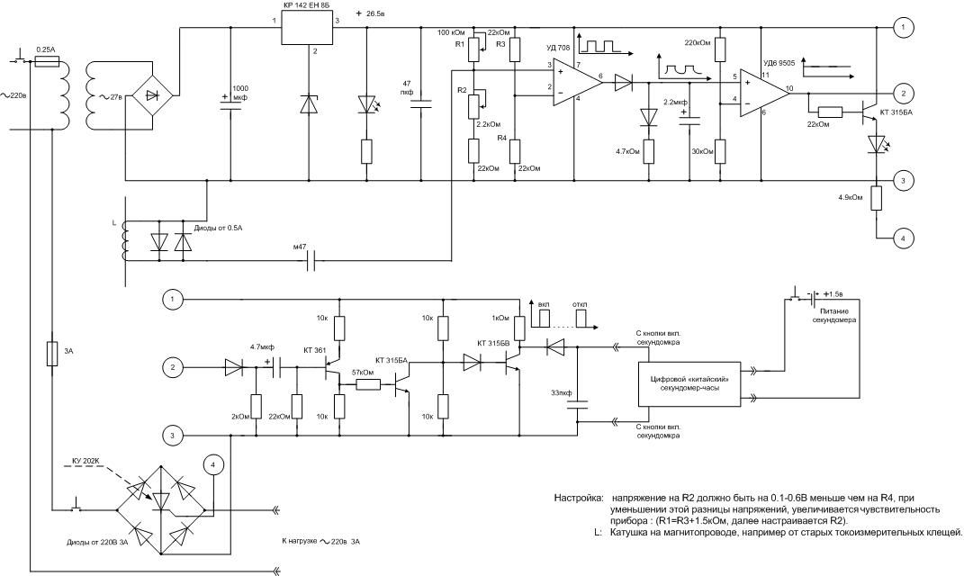

Как-то давно я заикнулся о том. что разработал и собрал схемку, позволяющую определять время отключения АВ при протекании через них сверх токов. недавно мне выслали на майл просьбу представить эту схему. Вот, представляю всем желающим. Схема может быть полезной для работников эл. лабораторий, тем более, что аналогов подобных приборов промышленность не выпускает (насколько я знаю). Прибор стоит рублей, навернр, 150 и состоит из самых распространненных элементов. По всем возникшим вопросам по поводу прибора- обращайтесь.
Итак прибор может:
1. "чувствовать" протекания тока в проводнике (от 1.5А и до "бесконечности")
2. запускать электронный секундомер в помент появления тока в проводнике (в момент достижения током величины более 1.5. А), останавливать электронный секундомер в момент прекращения тока в проводнике (в момент достижения током величины менее 1.5. А)
3. имеет бесконтактный выход (220В/3А) для запуска (останова) внешнего устройства - например для запуска лабораторного поверенного электронного секундомера.
Tchernishev
Так ведь можно что-нибудь туда припоять масштабирующее и будет до бесконечности... Только надо ли???
Коот
Именно до до бесконечности. Чувствительный элемент здесь - L см. схему - старые токоизмерительные клещи. Ее выход (выход катушки токоизм. клещей) шунтирован двумя встречно-параллельными диодами см. схему. Поэтому токи в первичной цепи могут быть практически любые. При очень больших токах произойдет насыщение магнитопровода клещей (L-на схеме) и ток через встречно-параллельные диоды примет конечное значение и большим это значение не будет.
Что касается аналогов, то они дорогие и ээ...стремные- типа "Сатурн М1" и т.п. Особенность моего приборчика в том. что он может быть использован с любым источником первичного тока (как с чистой синусоидой , так и с формой такой, как после "Сатурна".) в качестве приставки.

Не обижайтесь, но зачем такой прибор нужен?
Коот
Хорошо, не буду обижатся. Например для измерения времени отключения автоматических выключателей. Подойдет?
Коот
рр
andrey357
Когда сертифицируетесь - пишите. А так, это в принципе лабороторный стенд "для себя"
Anton165
В лаборатории должны быть все приборы сертифицированны.
Это конечно прикольное устройство, о вот использовать его можно наверно только для себя.
А так спасибо!
Коот
Этот прибор не требует сертификации, так как он сам ничего не измеряет. Прибор работает в купе с повереным сертифицированым секундометром. Прибор называется индикатор. И может быть переведен в разъряд индикаторов. Именно так я отмазывался в свое время
