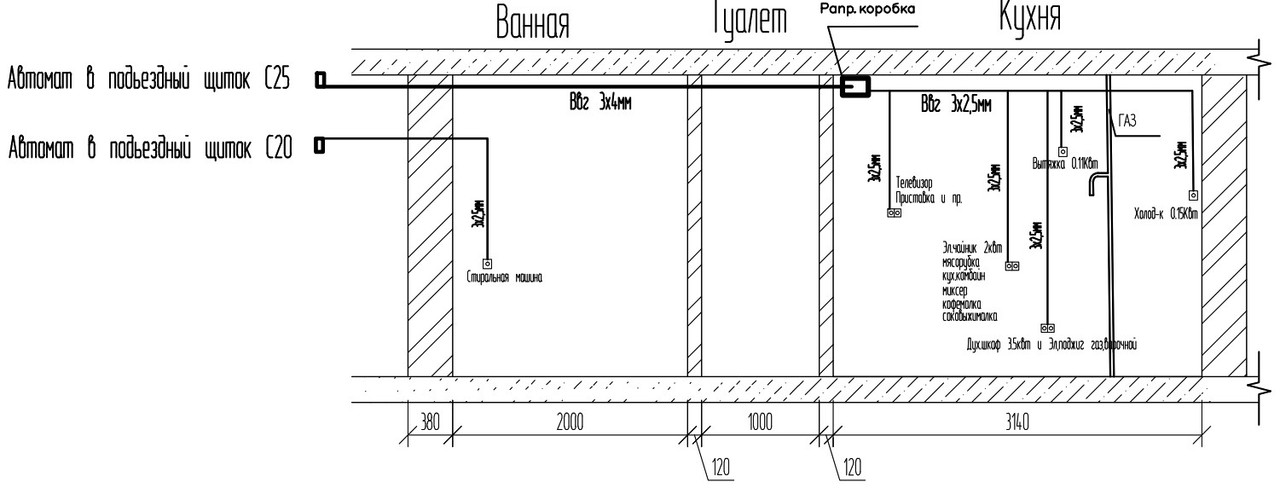

Добрый вечер товарищи профи и чайники , пришло время поменять кухонный гарнитур и технику соответсвенно, посему встал вопрос замены старой проводки (40 лет) на кухне на новую, прощу знатоков данного дела глянуть на нарисованную мною схему как говорится на коленке и определить рабочая она или нет , что неправильно и можно ли что изменить, подключение в подьездный щиток буду приглашать электрика ну а внутрянку делать сам буду, прошу строго не судить .С удовольствием выслушаю советы ,рассуждения и рекомендации профессионалов этого дела

Большая часть форумчан живёт по Москве и в вечер субботы сюда не заглядывает)).
Вкратце по схеме. У всех розеток есть ограничение, они могут подключать приборы до 16а максимум (да и то - при наличии заземления), так что ставить 25а на кухню не имеет смысла, как и 4 мм гнать. С учётом возраста строения, также предположу, что защитное заземление как таковое в здании отсутствует, потому в трёх жилах смысла не вижу ( но надо уточнить). На духовку я бы выделил отдельную группу, если можно в щите этажном так сделать (хотя в старых домах проводка межэтажная не рассчитана на такие нагрузки). Остальное вкусовщина. |

![]() =VIP= ![]() ![]() ![]() ![]() ![]() ![]() ![]() ![]() ![]() ![]() Группа: Пользователи Сообщений: 1069 Регистрация: 15.9.2013 Пользователь №: 35548 |
Имхо: защиту на стиралку, на кухне я бы вместо распкоробки установил щиток с защитой и АВ пару линий (по вкусу)

![]() =VIP= ![]() ![]() ![]() ![]() ![]() ![]() ![]() ![]() ![]() ![]() Группа: Пользователи Сообщений: 2459 Регистрация: 28.12.2009 Из: Санкт-Петербург Пользователь №: 16721 |
В дополнение к высказанным замечаниям специалистов предлагаю рассмотреть следующий вариант электроснабжения Ваших ванной и кухни: ![]() Номинал и тип вводного автомата в распределительном щитке такой же, как и в этажном щитке: С25. Номиналы автоматов розеточных групп по порядку сверху вниз: Холодильник - С10; Вытяжка - B10; Духовой шкаф - B16; Эл. чайник и прочее - B16; Телевизор - B10. Все розетки должны быть номиналом 16 А, 250 В !!! Вопрос: Освещение ванной, туалета и кухни у Вас будет от восковых свечей или от керосиновых ламп? Возможно, впоследствии у Вас возникнет желание сделать вытяжку в туалете, но будет слишком поздно... Зачем автомат на вводе, особенно копипаст с этажным? Рубильника за глаза. Ну и на нагрузки с пусковыми токам ставить "В" - моветон... Как и вообще идея в отдельном помещении ставить распредщиток |
23.6.2025, 12:04
Гладко было на бумаге, да забыли про овраги..
При такой математике получается, что Вы сильно завысили номиналы аппаратов, но при этом на духовку взяли впритык ( а ведь там ещё вентилятор есть). Где логика? По вводным автоматам - практика показывает, что если между идентичными аппаратами до 100 м по кабелю, то почти наверняка отработают оба |

=VIP= ![]() ![]() ![]() ![]() ![]() ![]() ![]() ![]() ![]() ![]() Группа: Пользователи Сообщений: 18571 Регистрация: 6.8.2007 Из: СПб Пользователь №: 9143 |
Когда ТС на каждый чих побегает к этажному щитку, тогда сразу поймёт, что вводной автомат у себя в квартирном распредщитке значительно удобней. Это если селективность обеспечить. Тока кто ж ТСу разрешит селективный в этажный щит поставить ?А ваще-та.. если часто бегаешь к вводному АВ в своем кв.щитке, то тоже стоит задуматься. Давайте прикинем "на пальцах" Это при прикиде "на века".. Бывает жизня требует внести изменения, наприм. подключить в той же точке кондиционер, иль простецкие перестановки в другие углы. А у тебя тама цэ, а то и бе на 10А.. Тут на большого любителя побегать.
