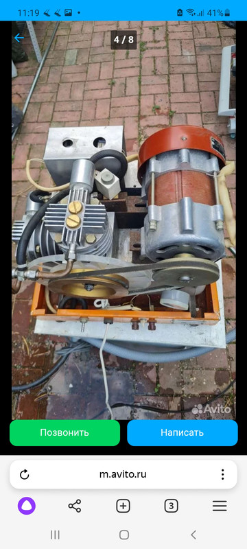

На стамотологическом компрессоое стоит двигатель однофазный асинхронный, 0.75 квт, 220 вольт, 1500 об.
Компрессор с хранения, ещё не работал. Из двигателя выходят 4 провода. Подключил как положено, обмотку с большем сопротивлением через конденсатор ( какой указан на шильдики двигвтеля), рабочую напрямую. При работе двигатель сильно греется токи в обмотак большие. Подключил наоборот, рабочую через кондёр, пусковую напря мую, токи в обмотках у пали раза в три, и двигатель не греется. Как такое может быть? |

Компрессор сделан еще при СССР , он просто на складе хранился.

Компрессор был в очень хорошем состоянии. Просто ради проверки и профилактики снял мотор, и без задний мысли, ну двигатель всегда смогу правильно подключить, и не пометил провода. Потом собрал и ..... Шильдик пока нет возможносми сфоткать.

интересный факт Факт интересный. Сопротивление рабочей обмотки – величина довольно строгая для мотора определенной мощности. По крайней мере нет смысла изготавливать ее с сопротивлением больше нормы. Тогда заостряется внимание на пусковой обмотке. Есть ли смысл ее мотать с сопротивлением ниже нормы? в понедельник выложу. И еще интересно какой емкости конденсатор. Сообщение отредактировал protector - 9.3.2024, 16:47 |

На моторе написано 30 мкф. Такой и стоит.
Точно не помню, но если пусковую через кондёр, токи рабочей и пусковой около 3.5 - 3.8 А. А, если рабочую через кондёр, то где то 1.2 - 1.5 и рабочая, и пусковая. Ещё вопрос, при нормальной работе однофазного двигателя токи пусковой и рабочей обмотки должны быть одинаковые? Сообщение отредактировал лерик - 9.3.2024, 15:10 |

Точно не помню, но если пусковую через кондёр, токи рабочей и пусковой около 3.5 - 3.8 А. А, если рабочую через кондёр, то где то 1.2 - 1.5 и рабочая, и пусковая. Без нагрузки пробовали? Ток во втором случае больше похож на нормальную работу с недогрузом. На моторе написано 30 мкф. Довольно крупный как для мотора 0.75. Похоже, что действительно мотор интересный. |

Токи измерял с работующим компрессором, правда компрессор качал в холостую.
