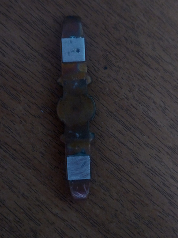

Нужен внутренний контакт пускателя 3rv1141-4ha10
Подскажите, продаются ли такие?

Я слишком большой слой снял при зачистке. Их как-нибудь восстановить можно?
А их разве вообще чистить можно? Подгорело покрытие - всё, его больше нет.
Ну вот этого я не знал. Т.е. на контактах есть специальное напыление?
Да, от несколько атомов до долей мм у самых дорогих, типа военки. В совке делали и целиком серебряные, например. Но в 99% - слой тонкий и одноразовый, зачистка не допускается - после неё слок службы сокращается в разы.

Цитата(wiktorych @ 12.2.2024, 9:00) *
..на контактах есть специальное напыление?
Скорее гальваническое покрытие. Если занимались гальваникой или есть к кому обратиться, то есть шанс восстановить. При этом обратите внимание на сохранение упругости планки (если был перегрев).
Я пытаюсь представить себе контактор, стоимость такой реставрации которого была б оправдвна. Что-то мультикилобаксовое. Но в таком точно не захочется иметь ответственные узлы, чделанные неизвестно кем по сомнительной технологии.

Полировали мы их в молодости, на какое_то время хватало,
