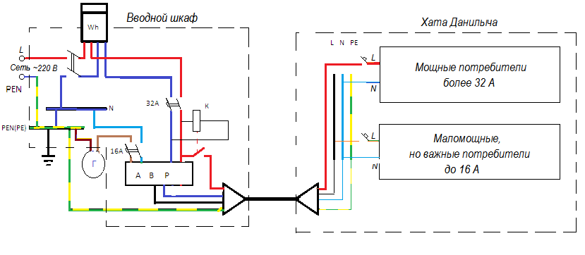

Планирую проложить под землей бронированный кабель от вводного шкафа до дома. В шкафу стоят щиток и генератор, получается, одна линия с резервированием (16А), и вторая - без (32А). Так вот, бронированный 4-жильный кабель на 30% дешевле двух 2-жильных. Можно ли взять 4 жилы и сделать им 2 линии по две жилы?

Ваня Иванов
сообщение 19.4.2023, 18:32
Сообщений: 3895
Регистрация: 19.5.2016
Из: г.Иваново
Пользователь №: 49219
Цитата(Данилыч @ 16.4.2023, 21:54) *
Планирую проложить под землей бронированный кабель от вводного шкафа до дома. В шкафу стоят щиток и генератор...
Попытался изобразить на схеме затею Данилыча. И вот что вырисовывается в общих чертах:
По идее, такая схема работать будет, но только при наличии "вечного" бронированного 4-х жильного кабеля.
Мне неизвестно даже то, что мне ничего неизвестно.

Данилыч
сообщение 19.4.2023, 20:25
Сообщение #20
Сообщений: 55
Регистрация: 16.4.2023
Пользователь №: 61182
Именно так!!
Благодарю за схему!
На другом форуме тоже дали добро. Вопрос был только с заземлением для генератора.
