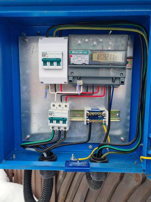

Открыл уличный щиток. См. фото. Я не нашел там заземления PEN-проводника (т.е. ноля). Значит, в синем кросс-модуле есть две планочки. К одной планке идет ноль, ко второй планке идет земля. Как я понимаю, эти планки не соприкасаются друг с другом. Получается, что земля (желтый провод) защищает сам щиток (от щитка идет штырь в землю). А ноль в этом кросс-модуле ни к чему не присоединен и никак не заземлен? Так? Или я не прав?
Есть еще щиток внутри дома. Вот в доме PEN (ноль) заземлен к корпусу щитка. Но заземлен ли щиток сам по себе, я не знаю. Ведь он находится в деревянной стене. А дерево, как известно, электричество не передает.
Извините, за школьные вопросы, но хотелось бы самому разобраться.
ФОТО ссылки мне запрещено вставлять, поэтому вот:
i.postimg.cc/NMQqBCKT/20230201-133752.jpg

Цитата(Andrey_2022 @ 1.2.2023, 14:17) *
...не нашел там заземления PEN-проводника (т.е. ноля). Значит, в синем кросс-модуле есть две планочки. К одной планке идет ноль, ко второй планке идет земля. Как я понимаю, эти планки не соприкасаются друг с другом. Получается, что земля (желтый провод) защищает сам щиток (от щитка идет штырь в землю). А ноль в этом кросс-модуле ни к чему не присоединен и никак не заземлен?..
Уважаемый Andrey_2022! На Вашем фото ничего этого не видно. Пожалуйста, не употребляйте незнакомые Вам термины, если не понимаете их смысла. Лучше сделайте более подробные фото с разных ракурсов, чтобы были видны все элементы щитка, а не только его нижняя часть. Откройте синюю крышку и сфотографируйте этот "кросс-модуль" внутри.

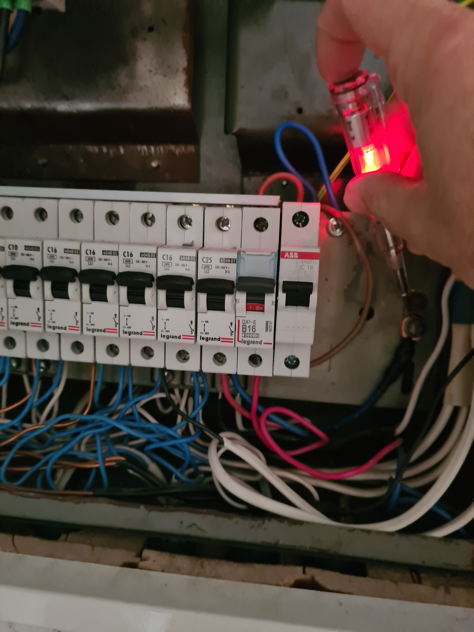

Акты сейчас поищу. Вот фото
i.postimg.cc/Pryr2X8Q/20230202-104947.jpg
i.postimg.cc/RZ0CYk75/20230202-104950.jpg
i.postimg.cc/HkPW16zJ/20230202-104954.jpg
i.postimg.cc/LsY99jQx/20230202-104959.jpg
i.postimg.cc/xdw0cqWn/20230202-105006.jpg
И фото щитка в доме. Кстати, ноль внутри дома "светится", а на уличном щитке не светится. Фантастика.
i.postimg.cc/fbCRgMFN/20230202-111813.jpg
i.postimg.cc/cH540X0k/20230202-111824.jpg
i.postimg.cc/qqPJCqt8/20230202-111829.jpg
i.postimg.cc/j2wq5Pjx/20230202-111909.jpg

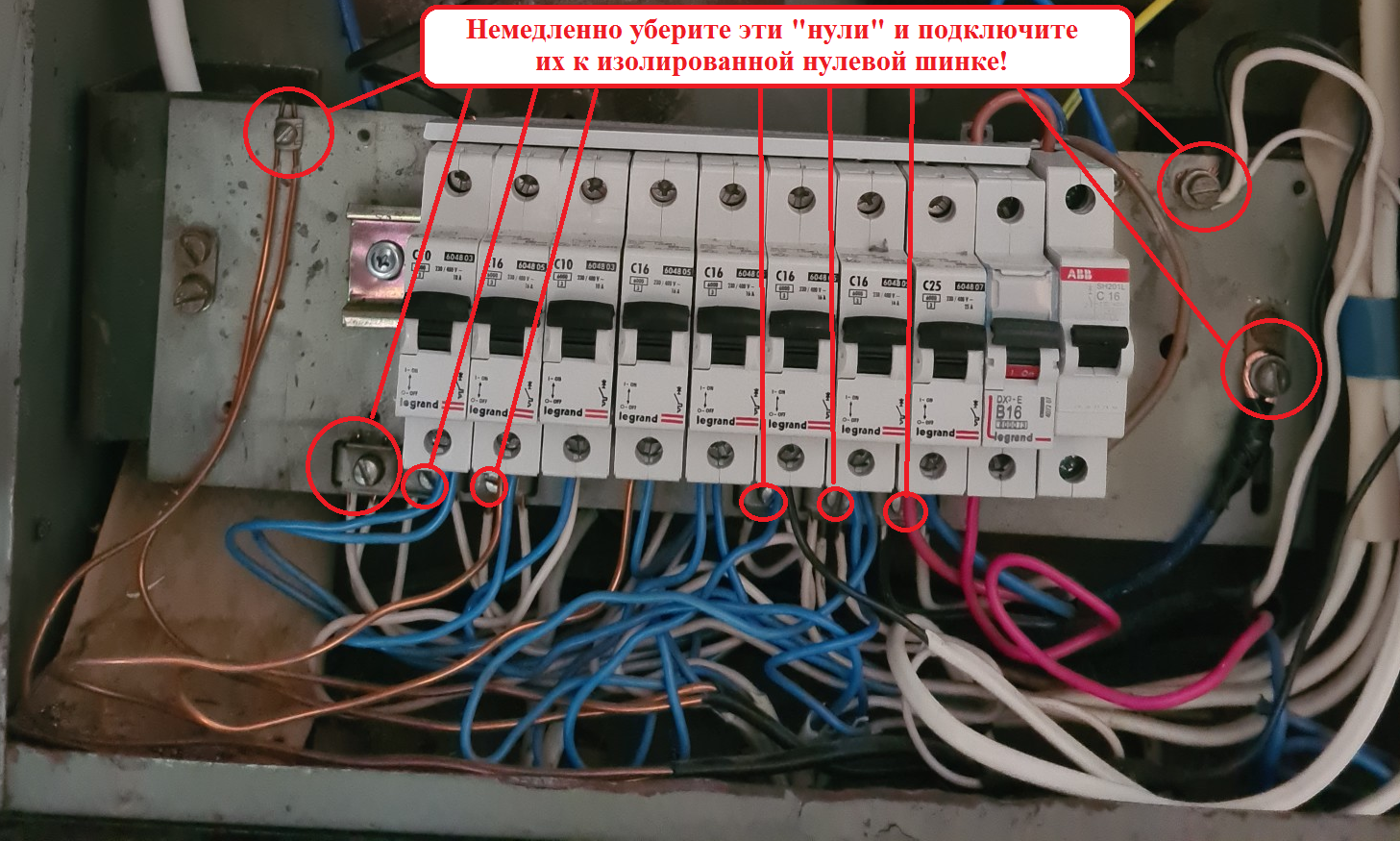

Вот это другое дело! Теперь можно хоть что-то увидеть. Как говорил один киногерой: "Картина маслом!"
У меня нет слов, только одни мысли, да и те матом! Я бы тем, кто это всё наворотил, руки бы поотрубал! С виду всё красиво, но с точки зрения действующих правил и электробезопасности - почти всё сделано неправильно, как в наружном щитке учёта, так и у Вас в доме (особенно в домашнем распределительном щитке бардак!). Здесь требуется время, чтобы не торопясь выдать правильные рекомендации... smoke.gif

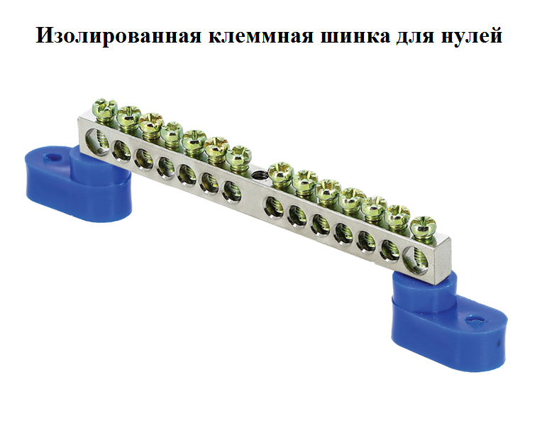

Чтобы не я один напрягался, показываю эти щитки для всеобщего обозрения и обсуждения. Первое нарушение, которое мы видим: PEN-проводник заведён сразу в счётчик, и только после счётчика в кросс-модуле выполнено разделение PEN-проводника на нулевой рабочий (N-шинка) и защитный проводник (PE-шинка). А должно быть наоборот! PEN-проводник должен быть заведён в кросс-модуль, в котором выполняется разделение PEN-проводника на нулевой рабочий (N-шинка, от которой отходят нулевые рабочие проводники, в т.ч. и ноль на счётчик) и защитный проводник (PE-шинка), который должен быть непосредственно заземлён на заземляющее устройсво (ЗУ), называемое в просторечии "контур заземления".
Немедленно уберите все нулевые провода подключенные к этой металлической панели, предварительно отключив вводной автомат!

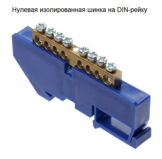

После этого установите изолированную нулевую клеммную шинку и подключите к ней все нулевые провода:
Если мало нулевых клемм у нулевой шинки на DIN-рейку, можно установить обычную изолированную нулевую шинку:

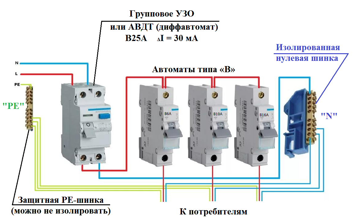

В конечном итоге, в Вашем внутридомовом распределительном щитке должно быть примерно так (номиналы автоматов нужно обязательно пересчитать более точно в соответствии с сечением электропроводки и реальной нагрузки):
Уважаемый Andrey_2022! Очень хреново, что в Вашем домашнем щитке номинал вводного автомата С50А превышает номиналы автоматов в уличном щитке, в котором установлены автоматы С25А. Замените в домашнем щитке вводной автомат С50А на автомат типа B25A.
Кроме этого, замените в домашнем щитке все однополюсные автоматы с ВТХ (время-токовой характеристикой ) типа «С» на автоматы с ВТХ типа «В», понизив их номиналы на одну ступень, например, вместо С16А установите В10А, вместо С25А установите В16А.
На цепи освещения лучше установите автоматы номиналом не более В6А – один такой автомат бесконечно долго выдерживает нагрузку: P = 6*1,13*230 = 1559,4 Вт (1,5 кВт !), а при нагрузке P = 6*1,45*230 = 2001 Вт (2 кВт !) отключится только через 1 час!
У Вас, скорее всего, уже установлены экономичные светодиодные лампочки, которые при потребляемой мощности 10 Вт по световому потоку соответствуют лампам накаливания мощностью 100 Вт. Следовательно, один автомат типа В6А может длительно выдерживать осветительную нагрузку в виде 155 светодиодных лампочек мощностью по 10 Вт каждая.

2) в уличном щитке на что влияет неправильный способ разводки проводника PEN после счетчика, а не до?...
Это в первую очередь влияет на Ваш кошелёк! При таком подключении счётчика, как у Вас, он будет втихаря считать даже в том случае, если Вы отключите в доме все автоматы, включая вводной автомат. Почему так делают хитрозадые энергоснабжающие организации - догадайтесь сами...
С точки зрения электробезопасности, при таком подключении PEN-проводника неизбежно создаётся дополнительный разрыв PEN-проводника внутри счётчика, который становится недоступен для визуального контроля. По фен-шую желательно, чтобы все защитные проводники и их контактные соединения были доступны для внешнего осмотра на всём их протяжении, за исключением некоторых ситуаций, когда это технически невозможно обеспечить, например, при переходе через толстые стены зданий. В Вашем случае я не вижу острой технической необходимости заводить PEN-проводник в счётчик и только после счётчика выполнять его разделение на PE-проводник и N-проводник - всё это от лукавого... smoke.gif
Лучше бы навели должный порядок с защитным заземлением в уличных щитках! Последовательно "заземлять" электрооборудование запрещается!
