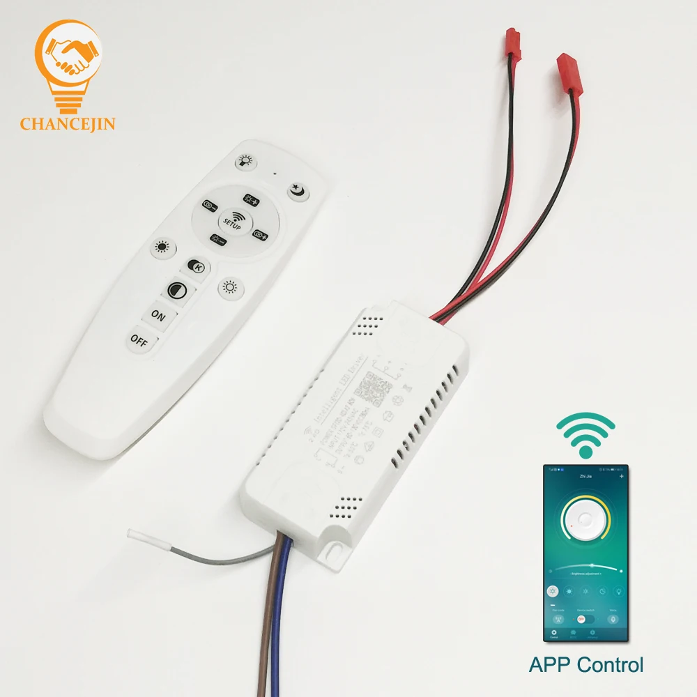

Всех приветствую. Заранее извиняюсь за возможно топорное изречение, но я настоящий "чайник". Перестала работать светодиодная люстра. При вскрытии обнаружил на плате драйвера следы гари. В чем суть вопроса. При поиске на всем известном китайском ресурсе столкнулся с проблемой поиска аналогичного драйвера. Суть в том что у аналогичных по характеристикам разъемы под сами диоды совершенно не соответствуют исходному. Подскажите насколько критично, переделать разъем с двухпинового на трехпиновый не проблема, но будет ли работать. Или взять аналогичный по характеристикам и просто перепаять разъемы?
Характеристики родного драйвера:
INPUT: 175-265VAC POWER: SF(40-60W) X2
OUTPUT: 170VDC250MaX2
На выходе 2 двухпиновых разъема; красно-черные и серо-белые провода.
Еще раз извиняюсь за топорность и спасибо за внимание.

Да, прошу прощения. Таки вставил ссылку на фото. Следовало так сразу сделать...
https://imagizer.imageshack.com/v2/1280x590.../924/h5VbP1.jpg

TaNkIsT-SaN, искать в инете надо "LED драйвер 170VDC 250Ma"
На "родной плате", полагаю, оба шнурка с разъёмами подключены параллельно... не составит труда перепаять их с погорельца на новый драйвер.
Но на показанном на фото, вроде бы, присутствует ещё и антенна радиоблока (серенький проводок).
Например, дистанционное переключение цветовой температуры... тогда у "родного" драйвера два независимых выхода "170VDC 250Ma" и искать надо полный комплект.

Понял! Огромное спасибо!
