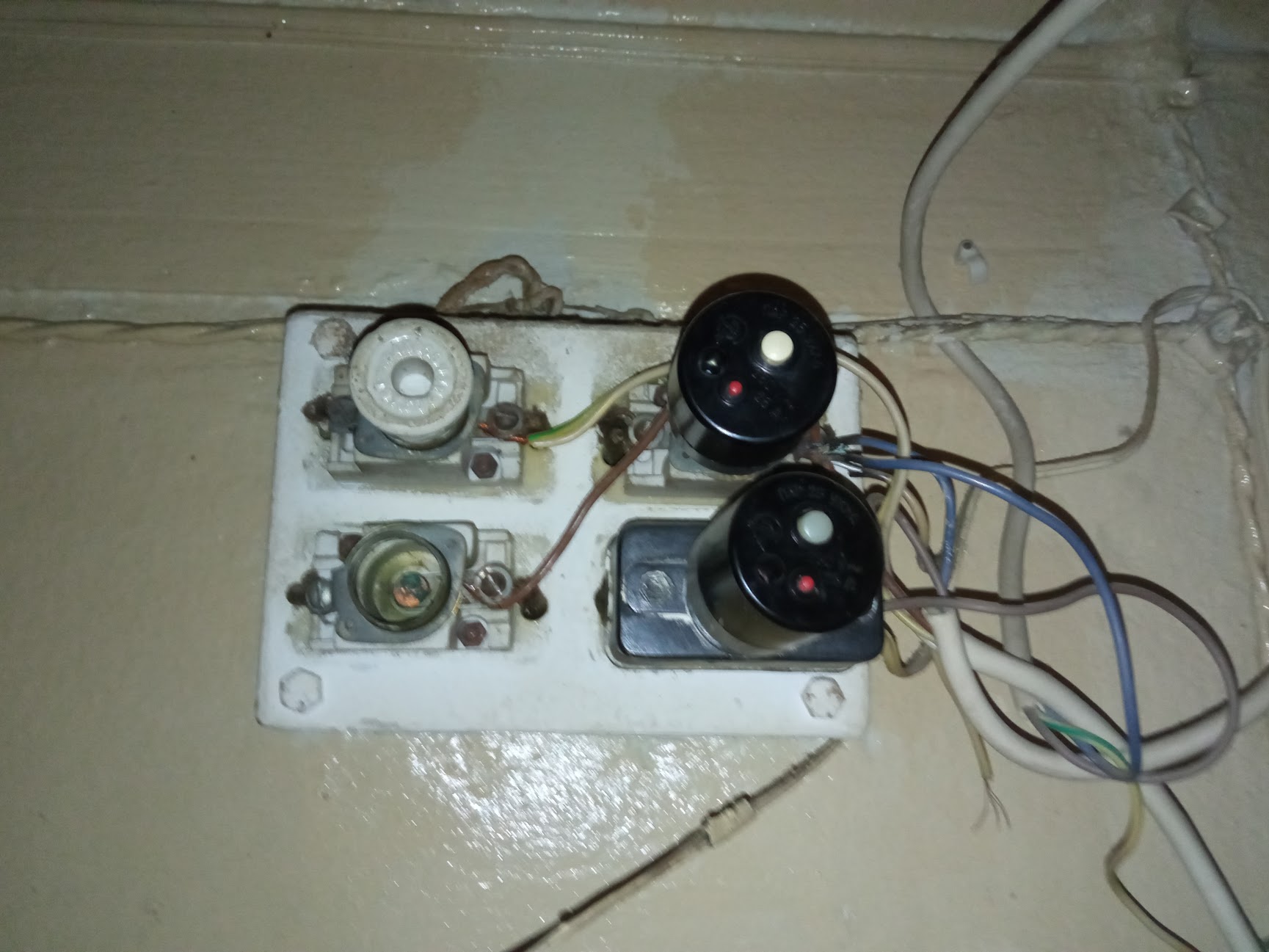

Добрый день, я посчитал в своей квартире сколько примерно будет потребляться энергии.
- Сколько и какие автоматы лучше покупать и куда их ставить?
- Лучше брать категории B или C?
- Какой бренд посоветуете? ABB (made in germany, которые) пойдут?
Проводка очень старая, в квартире вместо автоматов стоят пробки. Сечение проводов не знаю как измерять.
График можно посмотреть во вложении.
Электрик приходил, таблички не видел, но на вскидку сказал взять 1 двухполосный C25 и 2 однополосных C25

Alex303
сообщение 16.1.2022, 11:19
Сообщений: 6
Регистрация: 15.1.2022
Пользователь №: 59300
Цитата(Гость @ 15.1.2022, 20:04) *
Сколько пробок установлено? Какой ток (в амперах) написан на них?
3 пробки, черного цвета две штуки - написано 25A, на белой ничего не написано (см вложение)

Цитата(Alex303 @ 16.1.2022, 11:19) *
Что это ..
Обычная соединительная коробка (для проводов)
Вы не рассмотрели, 10А:
Да, спасибо! Я теперь думаю поставить АВДТ (диф автоматы) на 25А для одной из комнат и на кухню, где больше всего потребность в токе. И от них пустить медные провода с сечением 2,5. Для еще одной комнаты и для ванной (с туалетом) купить обычный автоматы (АВ) категории B на 16 А и алюминевой проводкой до лучших времен + новые соединительные коробки для света.
Что мне сделать на вводе? Нулевая планка + DIN рейка? Реле нужно в итоге? Или с АВДТ можно и без него?
Сочетание медных проводов и алюминиевых (каждый провод подключен к своему автомату) насколько критично?
