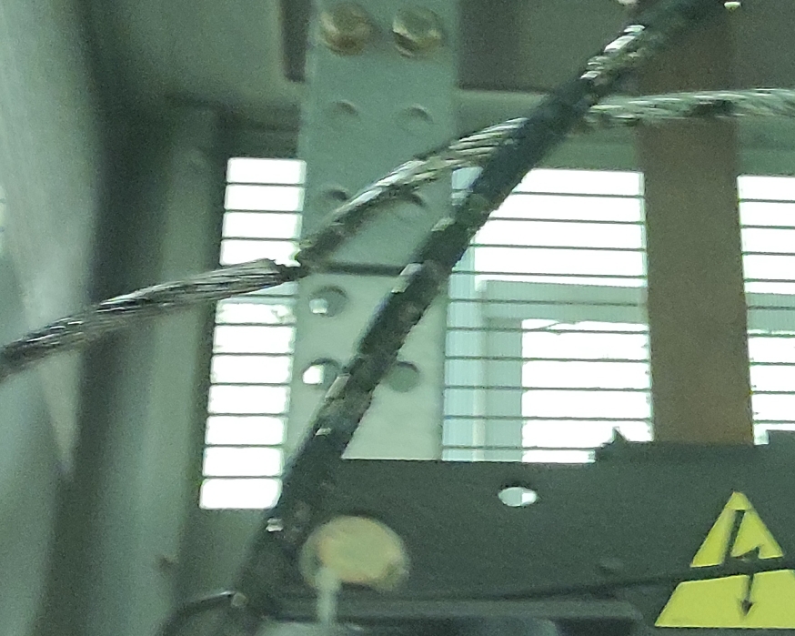

Коллеги! Помогите разобраться в причинах происшествия.
Сгорел высоковольтный кабель 10 кВ от РУВН (RM6) до силового трансформатора 10/0,4. Кабель АПвВнг 1х120/35-10. Трансформатор сухой 1000 кВА.
Наибольшие повреждения наблюдаются у двух фаз внутри корпуса транса.
Отключилось всё от МТЗ, больше терминал VIP-300 ничего рассказать увы не может.
Ваше мнение, что может быть: межфазное КЗ транса или косяки разделки кабеля?

Если сработало по максималке, а не по отсечке - это не КЗ (оно было потом).
Вон как знатно изоляция погорела.
По моему скромному, неисправность или неверная настройка защит.

Повреждение изоляции соответствует длительному перегреву. Видно, что неповрежденные участки изоляции непосредственно возле массивных деталей или поверхностей; туда тепло уходило.
Следов дуги при КЗ не видно и разбрызганных капель металла. Не оно.

жила ф."А" вверху, где петля, в кадре сбоку плохо видно, что там за излом, есть покрупнее? Как Роман заметил, для КЗ маловато повреждений, хотя внизу у стеночки немного пыхнуло, но это ни о чем. Жила ф."С" вообще почти целая. Как вариант развития событий - плавится изоляция на ф."А" и ф."В" из-за перегрева, у пола камеры происходит перекрытие, дуга по жилам пробегает доверху (до петель), где поджаривает еще изоляцию фазы "С", ну и через 0,3 с отключается
PS вот где внизу ф."В" с ф."А" сближается (уж не касается ли?), там могло начаться
Быть может, но откуда тогда взялся перегрев? Если предположить межвитковое КЗ обмотки A-B треугольника транса, которое привело к перегрузке и следовательно нагреву кабеля фА и фB, почему оно не отключилось МТЗ? 75А, на которые оно выставлено, недостаточно чтобы раскочегарить 120мм2.

Сухие трансформаторы сами по себе сильно греются. Сталь разогревается до 160 нередко. Могло прогреть жилы снаружи. Хотя, конечно, не снизу. А жаль, там где ф."А" и ф."В" сближаются (вплоть до касания?) при условии расплавления изоляции - хороший кандидат на начало повреждения. Но вот то место излома на ф."А" вверху - это что такое? Что там с жилами, обломаны, оплавлены?

Со слов дежурного, после аварии транс был холодный. Вот это загадочно...

Такой кабель держит 400 А. Однако, похоже, полиэтиленовая изоляция даже капала.
Нагрев от транса не предполагаю: наибольшие повреждения изоляции - вверху; шпильки и крепёж на выводах не имеют побежалости - блестят.
Теряюсь в догадках...
По любому трансформатор надо испытывать по полной.

На данный момент самая рабочая версия такая (на Ваш суд):
0. Ошибки при концевой разделке кабеля:
- длинный участок без экрана
- почти отсутствует антитрекинговая защита
В следствии чего происходит постепенное образование дорожек утечки
1. Дорожки доползают по поверхности кабеля фазы А до места, где он упирается в корпус. Происходит однофазное замыкание на землю.
2. Так как в терминале защита от ОЗЗ выведена, КЗ прогрессирует приводит к возгаранию кабеля фазы А, а затем и фазы B
3. Происходит межфазное КЗ фаз А и B. РЗ наконец отключает выключатель
4. Горят фазы А и B, контрольный кабель и немного фаза С - ей повезло, она далеко.
5. Пожар, паника, разбор полётов, оргвыводы, сообщения на форум электриков.

До сюда еще пойдет. Далее надо понимать, что ток замыкания на землю все равно не превысит уставку МТЗ (иначе отключение), соответственно не нагрев током ОЗЗ, а если только такое длинное перекрытие будет жечь изоляцию по длине жилы и температура дуги сожгет изоляцию соседней жилы с дальнейшим междуфазным КЗ.
Ну пишите, нормальная версия.
PS: про такие нюансы, что сшитый полиэтилен нельзя испытывать постоянкой в курсе же? Если пытали, то там как раз могло набраться этих триингов для реализации описанного Вами сценария

Похоже всё началось с ОЗЗ концевой муфты средней фазы. Загорелась изоляция, потом межфазное КЗ.
Первопричина скорее всего в криворукости кабельщика и, возможно, сырости в трансформаторном отсеке.

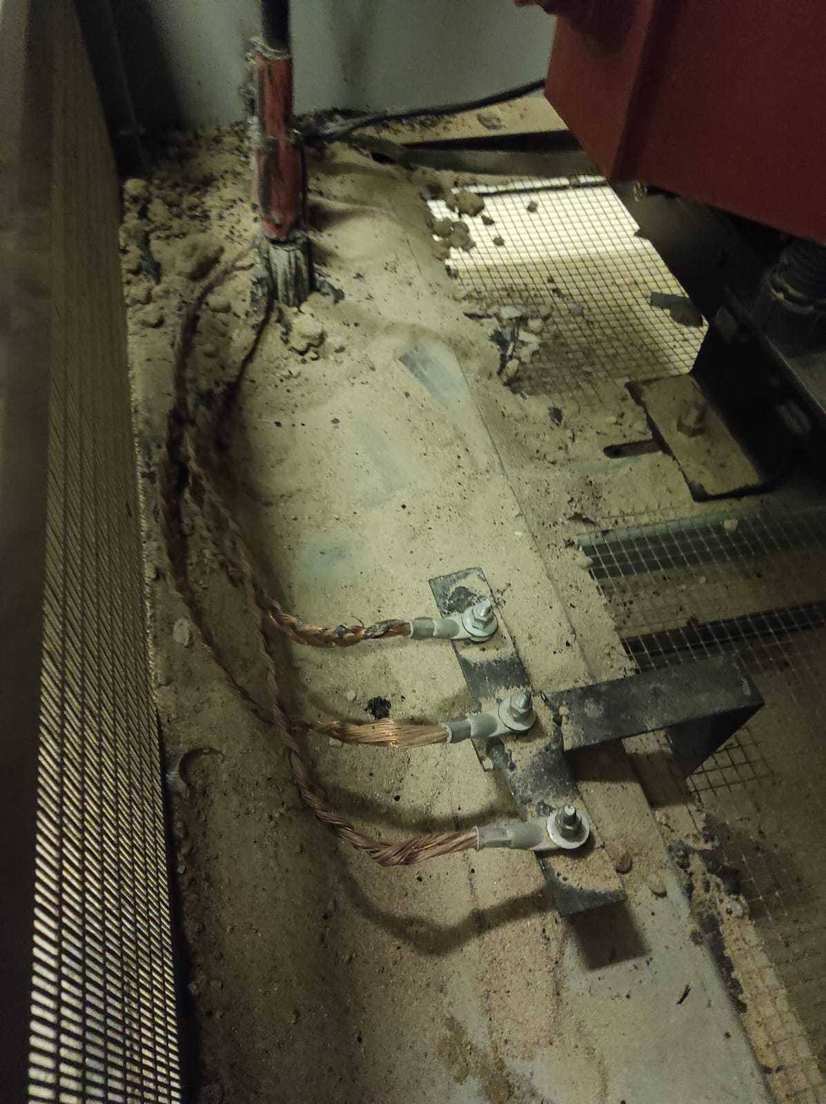

Недавно был похожий случай, но с 3-х жильным кабелем. (ОЗЗ, потом КЗ), см. фото
ДЭМ у пришлось тушить огнетушителем горящую жилу кабеля, хотя он "НГ"
