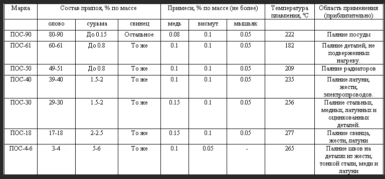

=VIP= ![]() ![]() ![]() ![]() ![]() ![]() ![]() ![]() ![]() ![]() Группа: Пользователи Сообщений: 3095 Регистрация: 12.2.2010 Из: Ростовская обл. Пользователь №: 17317 ![]() |
Припой плавится уже при 120 - 140 градусах и начинает выгорать. Это не правда. Минимальная температура плавления припоя у ПОС 61 это 182 градуса все остальные чтобы расплавит надо больше 200 градусов. Сообщение отредактировал шахтер - 3.10.2021, 18:07 |
