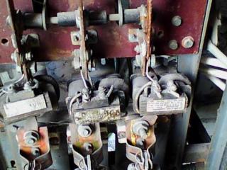

Подскажите для чего ставят перемычку между контактами вторичной обмотки трансформатора тока (И1 и И2).?
Евгений
сообщение 28.9.2021, 23:46
Сообщений: 1316
Регистрация: 16.12.2003
Пользователь №: 550
Режим работы этого аппарата - короткое замыкание на вторичке. То есть надо, чтобы на вторичке сидела обмотка прибора с минимальным сопротивлением или надо замкнуть выводы. Если этого не сделать, то при достаточном токе протекающем по первичке можем получить "пожар железа" - перегрев стального сердечника при перенасыщении. Говорят ещё на незамкнутой вторичке наводится слишком большое напряжение, из-за которого происходит пробой изоляции, но на практике такого эффекта никогда не наблюдал, хотя не замкнутые вторички встречал неоднократно (как правило при этом ТТ если еще не сгорел, то нагрет ненормально)

Евгений
сообщение 4.10.2021, 10:52
Сообщений: 1316
Пользователь №: 550
Если хочется поанализировать, что происходит с трансформатором тока с разомкнутой вторичкой.
Вот нашел в закромах пару случаев, когда мне попадались греющиеся ТТ-0,4 кВ. Прикладываю картинки. Понятно, что во вторичке ток не протекает (она разомкнута).
Счастливо тебе.
