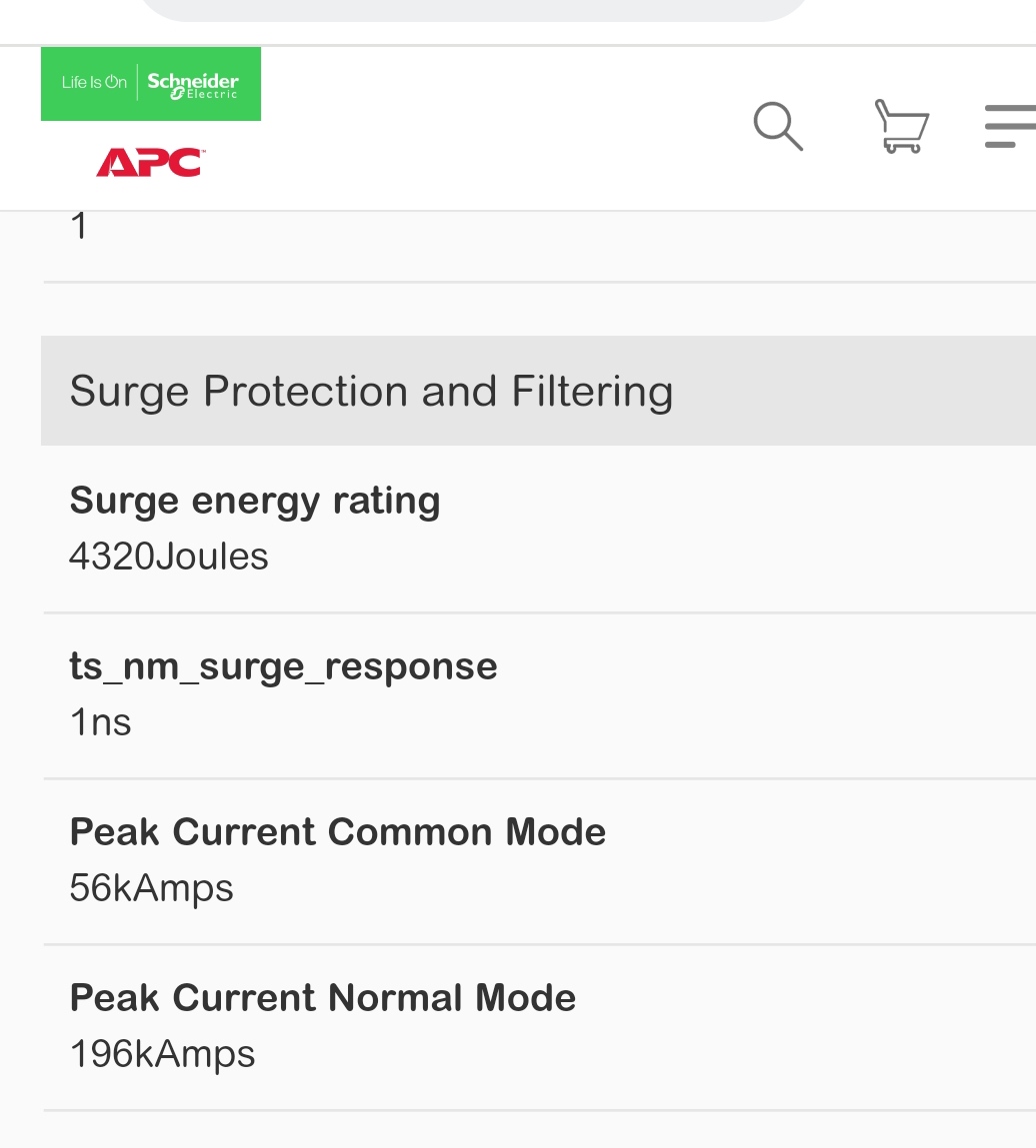

Я имел ввиду что сетевой фильтр может защитить от перенапряжения.У меня в наличии есть эти приборы.
 РЈРјРµРЅСЊС€РµРЅРѕ РґРѕ 92%
1066 x 1239 (150.53 килобайт)
Только на корпусе написано l-n/g 700v значит ли это что он не защитит от короткого перенапряжения в 1000 вольт?
Просто мне непонятно на Узипах два параметра
Voltage Protection Rating: 700V (L-N), 1200V (L-L) и
Max. Surge Current Per Phase: 36kA
Max. Surge Current Per Mode: 36kA
Short Circuit Current Rating: 25kA
Вот это второе не понятно о чем речь?

700V (L-N/G) - это классификационное напряжение (между фазой и нулем/землей), при котором открывается варистор. Импульс перенапряжения будет ограничен на уровне 700V. Разумеется, если импульс маломощный.

Таки что вам известно про APC? Схемка есть, описание, характеристики ? Или нам поискать ?
Обычно там кроме варистора ничего мудрее нет (от перенапора). Или вам нужен совет по доработке принтеров ?
1036 x 1149 (101.48 килобайт)
 РЈРјРµРЅСЊС€РµРЅРѕ РґРѕ 96%
1747 x 2149 (1.21 мегабайт)
Вот что внутри Apc и описание но довольно короткое.
Врятли получится доработать принтер.Производитель не согласится.
Это я просто так спросил. ))
По фоткам вы можете определить тип варистора ? и я не могу..
Цитата(Levon @ 25.9.2021, 21:29) *
Мы занимаемся продажей принтеров и вот покупатель требует провести тест на перенапряжение в сети.Тест будет подача на 5 микросекунд 1000 вольт на фазу ,ноль и на заземление.Мой вопрос может простой сетевой фильтр обеспечить эту защиту?
Мне видится, что этого господина покупателя нужно обойти стороной. Это его головняк - снизить уровень возможных перенапряжений, ибо это его сеть (и еще не ведомо, есть ли прочие ступени защиты в здании, без которых III ступень бестолкова). Принтер перенапряжения не вносит.
