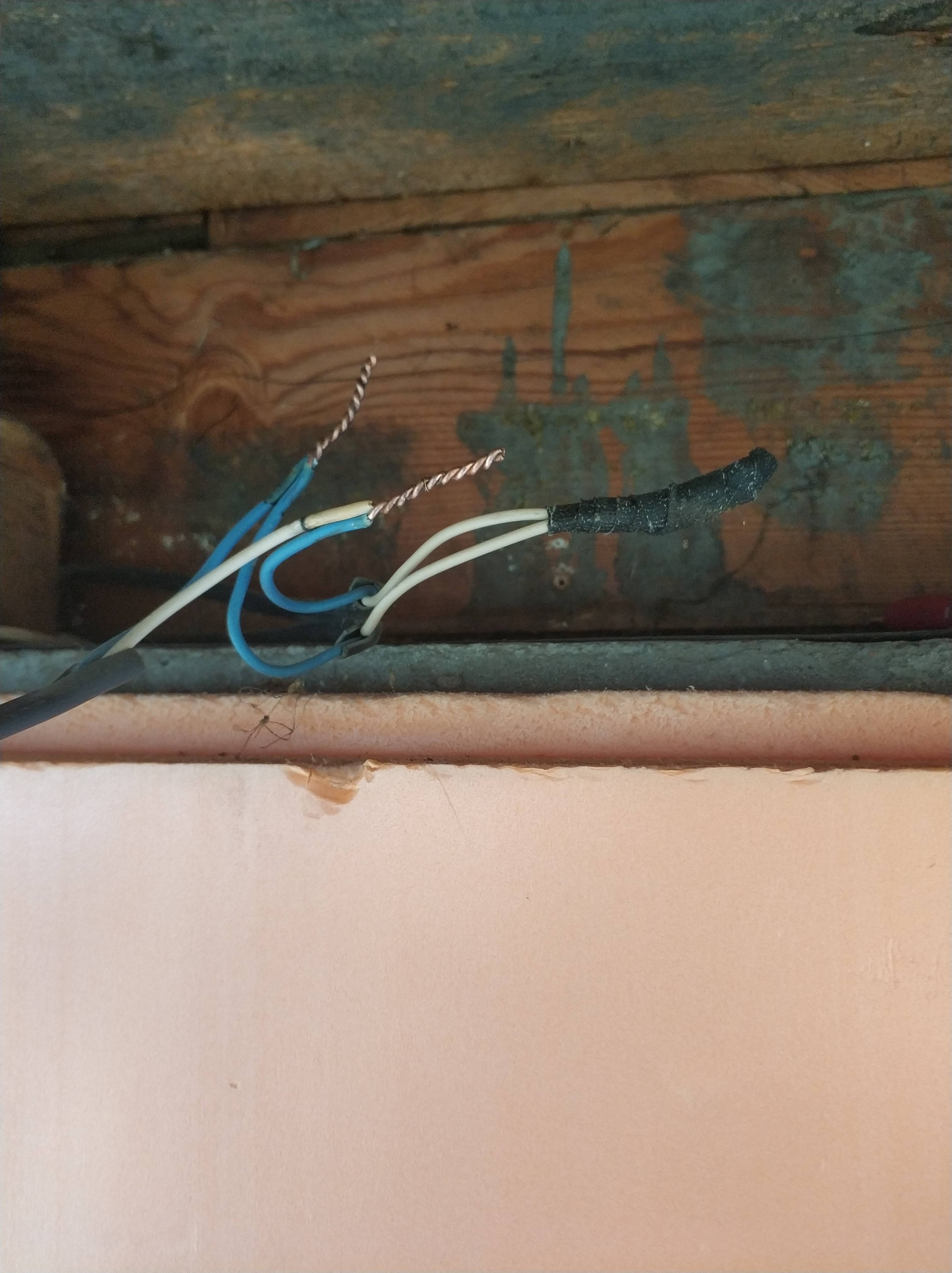

Всем доброго времени суток. Заранее извиняюсь и прошу сильно не пинать за глупый для кого-то вопрос, ибо в теме электричества я понимаю только: "о, вилка. Ткну ее в розетку".
Живу в частном доме. Дело в том, что рукастый сосед повадился лазить на мой участок в поисках интересного: дрова, уголь и то, что посчитает нужным. Не пойман - не вор, но и ломать ему бездоказательно лицо - ну такое себе. Купил с Али камеру, протянул к ней переноску. На веранде есть лампочка (вкл/выкл), попробовал запитаться к ней. Врезал переноску, для пробы втыкаю в нее з/у для телефона, а телефон вместе с лампочкой начинает моргать, хотя лампу я не включал. На фотке подцепленная лампочка, я врезался в эти провода. Что делать, подскажите? Блин, как залить фотку? |

а с лампочки не подключитесь или с розетки или тянуть ещё провод -------------------- интереснее всего в этом вранье то, что оно враньё от первого до последнего слова

Ну не могу вставить фото - уже все перепробовал, хотя на форумах не первый год. Попробуй на словах.
Идёт 2 провода рядом и лампочка запитана на 2 жилы из разных проводов: запитана на синие жилы из разных проводов, а остальные 2 жилы белого цвета из разных проводов скручены вместе . Извиняюсь за каламбур, но с заливкой фоты я не могу подружиться |

А как же что - как же, если ТС ничего не скрывает, то на лампе или ноль или фаза -------------------- интереснее всего в этом вранье то, что оно враньё от первого до последнего слова

Спасибо! Получается единственный выход - тащить переноску в дом? |

Нет. Очевидно, вы подключили неправильно.
Непосредственно к патрону, куда вкручивается лампа подходит два провода. Вот к этим проводам вы и должны подключить переноску. Параллельно. Т.е. один провод переноски к одному проводу, второй - к другому. Выкручиваете лампу и включаете выключатель. Будет работать. -------------------- |

если готовы пожертвовать лампой

Всем большое спасибо за ответы, протянул переноску в дом))
