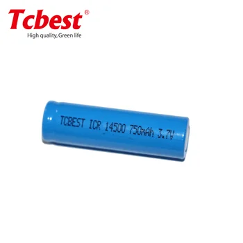

Все добрый день. Имеется вот такая лента светодиодного неона, Напряжение 12V, мощность 14,4W на метр. Как мне узнать как долго он сможет работать такая метровая лента автономно без зарядки на павербанке 10000 mAh. Заранее спасибо за ответ и за понимание отсутствия у меня хоть малейшего представления о работе электричества.

Привет. Не будет работать вообще, хилая банка для такой нагрузки.

Бывают банки на 12 В - самое простое решение в вашем случае. Ваша банка по умолчанию выдаст не более 5 В 2 А.

Взять три штуки аккумулятора 18600. Часа два метр ленты протянет, если батарейки годные.

Хорошая идея, практичный вариант, но тут дело вот в чем: эта лента, а точнее источник питания, должен быть легок в подзарядке, что бы пользователь мог не париться и просто воткнуть micro-USB в банк, который питает ленту, зарядить и продолжить эксплуатацию. Если получится найти конструкцию где-нибудь на алибабе (крайне желательно с защитой от ударов и влаги), которая вмешала бы в себя такие 3-4 батарейки и могла заряжать их через USB-порт, то моя задача решена. Закажу и проведу тесты, если найду. Собственно поэтому я изначально и спросил на счет банка, так как прост в эксплуатации.

Выписать банку, которая будет выдавать готовые 12 В и заряжаться от микроюэсби не проблема. Только она будет существенно больше новой Ксяоми 10000, что на картинке.

А прилепить к имеющему пауэрбанку DC/DC преобразователь что мешает?... Ну маааленький такой... icon_wink.gif

Собственно, в этом и была суть вопроса, как долго в принципе способна проработать такая лента от любого емкостного банка, кратинку прикрепил для наглядности, это рандомный банк, если ввел в заблуждение - сожалею, не думал что картинку воспримут буквально. Все же большое спасибо за ответ.

Так тут просто математика, коль точность астрономическая не нужна... Если ёмкость банка 10000 мАч (честная) при выходном напряжении 5В (условно), то имеющаяся лента 12В 14,5 Вт/м, высосет банк менее чем за 8 часов... через преобразователь 5В/12В.
Питать ленту напряжением, пониженным более чем вдвое от номинала, не пробовал, ибо не было такой необходимости... icon_wink.gif

Ёмкость (в мАч) указывается как правило для "низкой" стороны, а выходной ток хорошего банка на 10000 обычно ограничен 2 А, т. е. 10 Вт, поэтому я и написал выше, что работать с такой лентой не будет вообще. Кстати, на картинке похоже подделка под Ксяоми, форма кнопки не та, там вообще могут быть унылые характеристики.
