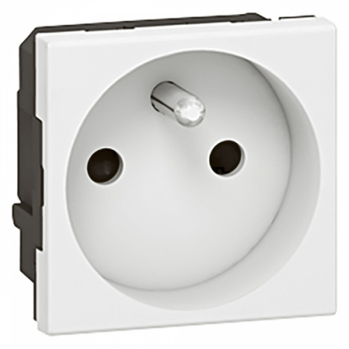

Гость_Гость_Руслан_*_*, для однофазного электроприёмника первого класса защиты (с заземлением) абсолютно фиолетово, т.е. пофиг, где фаза, а где нейтраль. Если ж вы всё-таки хотите всё сделать, как задумали. Поменяйте розетку на розетку французского стандарта, а для регулятора купите кабель с евро-вилкой (немецкий и французский стандарт), все кабели к компьютерам такие и часто к кухонным бытовым приборам. Неправильно вставить будет невозможно.

Shura_with_KINEF, совсем не обязательно переходить на стандарт легушатников...
