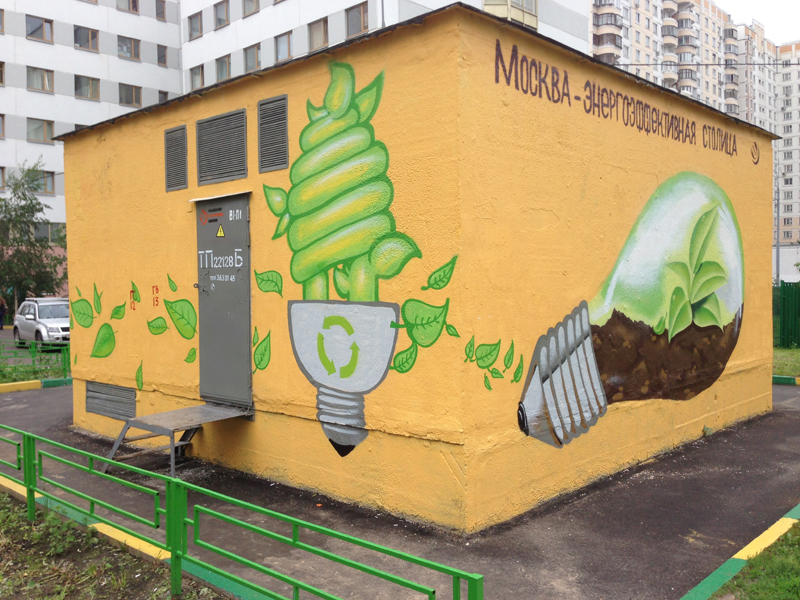

Здравствуйте. Вот такой вопрос должна ли быть трансформаторная подстанция огорожена каким либо ограждением, чтобы случайный человек не смог к ней подойти? И прописано ли это в каких либо нормативных документах. Спасибо
10.7.2019, 13:17
Инспектор Бел Амор Группа: Пользователи Сообщений: 10640 Регистрация: 11.8.2007 Из: Куртенгофъ Пользователь №: 9187 |
ПУЭ 7, п. 4.2.41

10.7.2019, 13:19
=VIP= Группа: Модераторы Сообщений: 22793 Регистрация: 12.7.2009 Из: Вологодская область Пользователь №: 14996 |
обязаловки нет

10.7.2019, 13:27
-------------------- Самая главная часть каждого оружия есть голова его владельца! (С) Аркаша Дзюбин, фильм "Два бойца."
10.7.2019, 14:44
будто забор помешает малярным работам, тем более подозреваю вопрос ТС не об этом

10.7.2019, 17:20
=VIP= Группа: Пользователи Сообщений: 2000 Регистрация: 27.12.2013 Из: Кузбасс Пользователь №: 37245 |
ПУЭ 7, п. 4.2.41 Скажем точнее: ПУЭ глава 4.2... ибо ТС не конкретизирует, о какой подстанции идёт речь.. А их может быть превеликое множество.. -------------------- Электричество - жизнь, электричество - смерть...

Как я правильно понял из ПУЭ закрытые и мачтовые подстанции при наружной установке до 35кВ не обязательно ограждать дополнительным забором?
11.7.2019, 6:02
=VIP= Группа: Пользователи Сообщений: 2646 Регистрация: 30.4.2011 Из: Дальневосточные берега РФ Пользователь №: 22651 |
Да.
В закрытых, они сами себе забор (но двери на замках должны быть). Мачтовая на "столбе"на высоте, до неё случайно не доберешься (привод разъединителя на замке). Еще есть столбовые, там замок на дверь и ограждение перилами площадки, если таковая имеется. Сообщение отредактировал Sinus - 11.7.2019, 6:06 |

Как еще понимаю если ТП находится на территории школы и детского сада то она огораживается обязательно? А есть ли какая то норма если ТП не на территории школы, а рядом при каком расстоянии до такого объекта обязательно огораживать подстанцию, а при каком уже не. Спасибо.
17.7.2019, 7:13
Я видел электроны своими глазами Группа: Пользователи Сообщений: 4069 Регистрация: 24.9.2010 Из: Калуга Пользователь №: 19599 |
Есть норма не распологать ТП на территории школ и дет.садов.
17.7.2019, 7:24
у нас ТП частично располагается на территории школы и ничего

А если ТП рядом со школой и детским садом она уже может не огораживаться?
