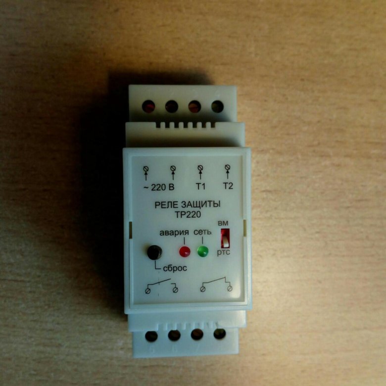

Товарищи подскажите пожалуйста, к каким контактам цеплять встроенный термодатчик трёхфазного двигателя?
Пускач, МКН 22510 с тепловым реле.

термодатчик не подключается к пускателю. Он подключается к отдельному устройству, а уже контакты этого устройства завязываются с катушкой пускателя

А разве тепловое реле, которое у меня на фото не позволит подключить датчик? К примеру к контактам 95-96 NC (нормально замкнутые), они вроде как отключают цепь нагрузки? Или я просто не понимаю!?
Я думаю, что при нагреве датчика в обмотке сопротивление увеличивается и типа происходит кз, т.е. как будто нажали кнопку стоп. Правильно измышляю или гоню опять!?

ой гоните. Контакты 95-96 вашего теплового реле никаким боком не имеют отношения к датчику температуры в двигателе. Эти контакты включаются последовательно с катушкой пускателя и при срабатывании теплового реле (при перегрузке) размыкаются обесточивая катушку контактора и двигатель отключается от сети. Термодатчик отслеживает температуру обмоток всередине двигателя и изменяет своё сопротивление в зависимости от этой температуры. Это сопротивление отслеживает специальное устройство (реле) которое вам привели выше. При превышении некоего порога сопротивления датчика срабатывает это реле и своими контактами включенными определенным образом отключает катушку контактора. Как-то так.
Короче, если у вас есть только тепловое реле и контактор то датчик в середине двигателя бесполезная штуковина.

Есть такое выражение Масло масляное.
Объясняю.
Если у вас стоит термореле,то какой смысл задействовать термодатчик.
И на оборот.
Вы бы написали марку двигателя и ТХ.

Вчера человек забрал двигатель трёхфазный (вкл. триугольник) с ремонта, он у него на молотилке стоит и уже второй раз горит. Ему мастера, которые перематывали движок встроили в обмотку термодатчик, типа для того что бы не перегревался в следующий раз. Меня попросил подключить как положено вместе с этим датчиком. Ттх двигателя не запомнил. И я ему тоже самое и сказал, зачем тебе этот датчик вкл., если у тебя стоит тепловое реле, которое просто нужно настроить почувствительней. Он уперся рогом и говорит нужно и все!
Дак вопрос и остался не закрытый, товарищи специалисты, куда лепить этот датчик?

Во втором от moshkarow сообщении всё есть. Данная обмотка подключается к спец.устройству, а уже контакты этого устройства управляют магнитным пускателем. От себя посоветую приобрести "частотник". Да, дороговато. Но на его борту имеются все виды защит.
тут возникает логичный вопрос. А действительно ли мастера встроили такой датчик который меняет сопротивление? может там какую другую приплуду сунули?

Все зависит от типа этого датчика.Если он контактный (как на утюге)То можете прилепить куда вы хотели последовательно с контактами термореле.А если этот датчик типа позистор (Меняет сопротивление от нагрева)то только через доп устройство.
У вас какой датчик.

Термисторная защита двигателя применяется в механизмах с частыми пусками и остановами .
тепловое реле имеет инерцию .
Ситуация .
после нескольких пусков двигатель горячий . тепловое реле не сработает тк ток не достигает уставки теплового реле

Вот эта плата: //ipic.su/img/img7/fs/DSC_0445.1548732885.jpg
//ipic.su/img/img7/fs/DSC_0446.1548732934.jpg
