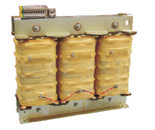

Здравствуйте, уважаемые знатоки.
Помогите разобраться, есть повышающий трансформатор состоящий из трех катушек на одном сердечнике. из каждой катушки выходят по три провода - "ноль"; "входная фаза 220в"; "выходная фаза 400в". "ноль" у всех катушек соединен друг с другом, он же является нулем на выходе. Когда включаю в сеть одну катушку, то сильно греется вводной кабель (сечение примерно 2,5мм2) и через несколько секунд срабатывает тепловая защита вводного автомата (16А). На вложенной схеме я нарисовал структуру обмоток. И еще один вопрос. Как может повышаться напряжение если катушка имеет один провод на ввод 220 и выход 400? |

На Т-ре шильдик есть ? - есть "напряжение 230/400"
На какую частоту он рассчитан ? - ничего не указано Кривая намагничивания вам поможет. Обычное включение автотрансформатора. - а можно поподробнее об этом включении? Сообщение отредактировал bestavto - 31.7.2018, 0:22 |

И еще один вопрос. Как может повышаться напряжение если катушка имеет один провод на ввод 220 и выход 400? Уважаемый bestavto! В качестве ответа на этот вопрос я нарисовал серию из трёх "комиксов", которые помогут Вам (и не только Вам) понять эту "страшную тайну":Небольшая подсказка: помимо закона взаимоиндукции, на основании которой работают обычные трансформаторы, также существует закон самоиндукции. Более подробно о работе автотрансформатора можно посмотреть здесь Теперь переходим к основному вопросу. Сразу хочу уточнить, у Вас случайно не трёхфазный трансформатор? Сообщение отредактировал Ваня Иванов - 31.7.2018, 12:12 -------------------- Мне неизвестно даже то, что мне ничего неизвестно.

Здравствуйте, уважаемые знатоки. Помогите разобраться, есть повышающий трансформатор состоящий из трех катушек на одном сердечнике. из каждой катушки выходят по три провода - "ноль"; "входная фаза 220в"; "выходная фаза 400в". "ноль" у всех катушек соединен друг с другом, он же является нулем на выходе. Когда включаю в сеть одну катушку, то сильно греется вводной кабель (сечение примерно 2,5мм2) и через несколько секунд срабатывает тепловая защита вводного автомата (16А). На вложенной схеме я нарисовал структуру обмоток. И еще один вопрос. Как может повышаться напряжение если катушка имеет один провод на ввод 220 и выход 400? А что на нем прям так и написано повышающий. А может 400 вход и 220 выход.Смущает что он подключен звездой, напрашивается 3 фазы. |
=VIP= ![]() ![]() ![]() ![]() ![]() ![]() ![]() ![]() ![]() ![]() Группа: Модераторы Сообщений: 1554 Регистрация: 7.2.2008 Из: Россия, ДНР, Донецк Пользователь №: 10408 ![]() |
А что на нем прям так и написано повышающий. А может 400 вход и 220 выход.Смущает что он подключен звездой, напрашивается 3 фазы. На одном стержне (как написано у ТС)? Не, у него написано "на одном сердечнике". Уважаемый bestavto, а можно фотку этого чуда в студию? -------------------- Прежде чем делать открытие — загляни в справочник.

Ну букварь на форке гляньте. Может,оно. ![]() Схема та же примерно на одном Ш сердечнике. Да и все трехфазники вроде на одном? ![]() ![]() Сообщение отредактировал Roman D - 31.7.2018, 18:57 -------------------- Самая главная часть каждого оружия есть голова его владельца! (С) Аркаша Дзюбин, фильм "Два бойца."

Сразу хочу уточнить, у Вас случайно не трёхфазный трансформатор? скорее всего трехфазный. и судя по всему на него нужно подавать трехфазное 220 (127*1.73=220). А что на нем прям так и написано повышающий. А может 400 вход и 220 выход.Смущает что он подключен звездой, напрашивается 3 фазы. я сделал такой вывод исходя из логического соображения, первая цифра 220 потом 400 (220/400). По логике вещей первое напряжение указывают входное... А звездой наверное соединен из-за подключения трехфазной сети 220. На одном стержне (как написано у ТС)? Не, у него написано "на одном сердечнике". Уважаемый bestavto, а можно фотку этого чуда в студию? сердечник Ш-образный. Фотку выложу попозже (нет еще фото). Ну, мало ли, от какого передвижного колхозного клуба установка была. этот транс был сделан для военных (так сказали когда покупал) Ну на фотке гляньте. Может,оно. в принципе похоже если не вдаваться в подробности внешнего вида. Сообщение отредактировал bestavto - 31.7.2018, 21:04 |

Подключил две катушки из трех таким образом:
однофазное напряжение 220 (N и L) подал на конец двух обмоток 220 (L1=127v; L2=127v), начало первой соединил с началом второй. На выводах вторых обмоток получил 400v. Цель достигнута, двигатель на 380в запущен. Тему можно закрыть. Всем откликнувшимся на помощь - спасибо! |
