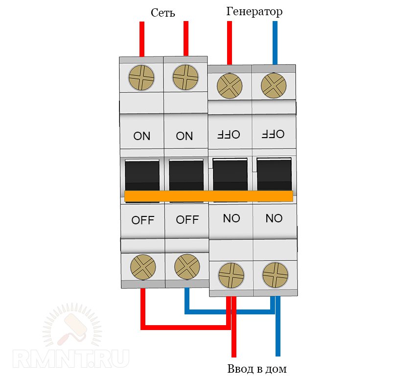

Доброго времени суток. Помогите пожалуйста подобрать/выбрать переключатель с двумя входами (L, N) и одним выходом (L, N). Максимальный ток потребителя 70А и 230В переменка. Данным переключателем планируется переключаться между режимами питания от дизель-генератора и внешней розеткой 220В. Помогите как можно решить данную проблему!!!!

Для такой нагрузки можно использовать рубильник серии ВР32 или можно собрать такой переключатель на двух автоматических выключателях:

а ежели блокировка слетит? Согласен, риск есть такой. Тогда ВР-32-31-А-6 или аналогичный. Ну уж по току то сам подберёт где покупать будет. Модульные переключатели TDM делают на ток до 63 А, так что не из чего выбирать. Сообщение отредактировал Valerapol - 7.6.2017, 11:30 |

Valerapol, схема заманчивая только где гарантия, что идёт сначала разрыв, а потом включение? |

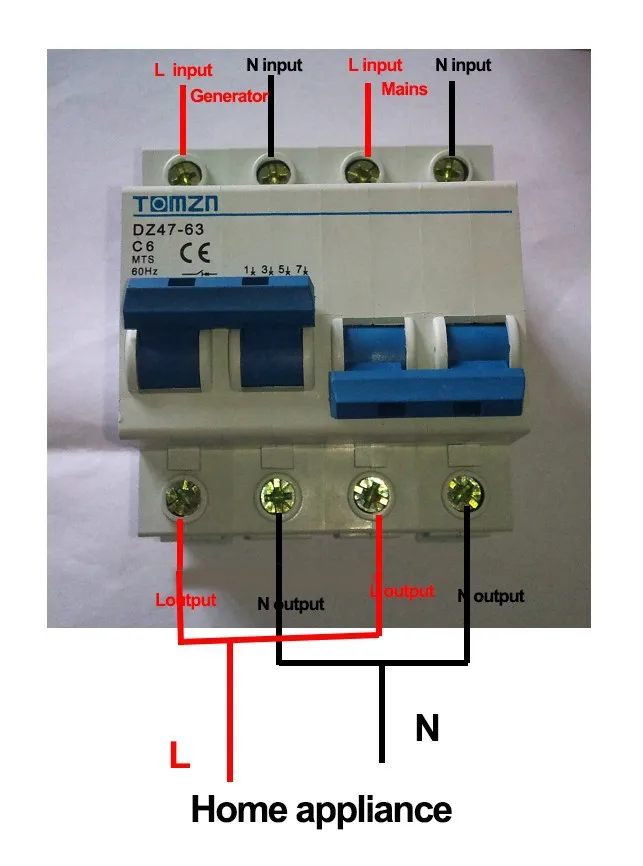

![]() =VIP= ![]() ![]() ![]() ![]() ![]() ![]() ![]() ![]() ![]() ![]() Группа: Пользователи Сообщений: 3297 Регистрация: 8.6.2012 Пользователь №: 27849 |

На картинке красиво, да, только где в реале такой купить? Недавно хотел - нигде не нашёл.
Да и автору не нужна, как я понял, защита по току. |

#15
продается на Али
Да и автору не нужна, как я понял, защита по току. ![]() без защиты -------------------- "Фаза есть - ума не надо!"

А хотя система у меня такая. Есть Дизель-генератор. Розетка у него 230В переменка и 63А ток. Мне нужно будет пустить все это в щит распределительный. В щите должена быть возможность переключения питания от розетки 220В, затем стоять преобразовать на постоянные 24В. И уже потом должен быть подключен кондиционер с потреблением 68А при 24В. Уважаемый автор вам нужно переключать питание преобразователя между сетью и генератором. Ваш преобразователь при ваших хотелках должен выдавать на выходе 24 вольта 70 ампер. Значит из сети или с генератора он будет потреблять не больше 10 ампер. Значит и переключатель вам нужен ампер на 16 это с запасом если. Вот вам самый бюджетный вариант, для однофазной сети. https://ru.aliexpress.com/item/Control-of-m...45-caa9539c25cfИнтересно сколько будет стоить преобразователь 24 вольта и на ток 70 ампер? И где такое купить? Моя задача состоит в том чтобы сделать распред. щит, автоматы защиты в него внесу вместе с УЗО. Вы вообще четко понимаете что вам надо? Кто вы по специальности? С чего вы вообще взяли что если подключаете к блоку питания с выходным напряжением 24 вольта нагрузку 68 ампер то вам нужен переключатель в сети 220 вольт на такой же ток? Вам бы просто озвучить что вам нужно, какое оборудование в наличии.Что за генератор, какой у вас там преобразователь, что вообще подключать то собрались. Глядишь бы вам все и растолковали и нарисовали. А так вам тут сейчас насоветуют. Сообщение отредактировал шахтер - 7.6.2017, 17:34 |
