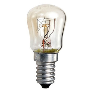

Собираюсь мастерить вывеску с лампочками, наподобие вот такой:
Будет целиком из дерева.
Планирую использовать лампы накаливания 15Вт (которые для холодильника).
Плюс диммер, чтобы на полную не включать, а только спиральку подсветить. Подключение параллельное.
Всего в надписи 71 лампа + 71 на другой стороне (двухсторонняя вывеска).
Есть вопросы по электрике.
1. Главный вопрос.. не бахнет?) В смысле это же получается 2130 Вт (диммер конечно убавит, но хочу с запасом рассчитать). Мне кажется это очень много для надписи 1.7х0.4 метра.
2. Что насчет тепла выделяемого? 142 лампы не подожгут деревянный каркас?
3. Если всё нормально, как подключать? Просто через диммер в розетку?

По поводу подожгу или нет,смотря на сколько их убавить,так то при такой насыщености тепло отдача будет большая,вариант проверить опытным путём на какой нибудь не нужной деревяшке.О пять же как вариант диодные такого формата с теплым спектром свечении и диммируемые,хотя они по дороже.

Диммером уменьшишь напругу на половину - мощность упадет в три раза 15х71=1065:3=355 вт.
Будет светить долго, теплый не слепящий свет, и не так греться будет.
Если хош можешь помазать противовозгорающим средством древесину, хер чем подожгешь потом (к тому-же оно безцветное) и обить оцинковкой свой гроб антикварный.

Главное - хорошая вентиляция конструкции, чтобы теплый воздух от лампочек всегда имел возможность удалиться из объема светильника через отверстия, щели-жалюзи и т.п. в верхней части каркаса. В маленьком закрытом объеме и хорошей теплоизоляции (дерево) даже лампочка от фонарика может наделать дыма и запаха (проверено в детстве на цветомузыках).
Патроны для ламп установить на дерево через несгораемые прокладки (стеклотекстолит, металл, асбест или что там разрешено в вашей местности).
Проводку сделать высокотемпературным проводом (например, от того же Lappkabel есть ассортимент и в розницу).
Диммер позволит не только уменьшить потребляемую мощность (счета за ЭЭ компенсируют клиенты заведения через цены - за ретро надо платить!), но и увеличить срок службы лампочек в разы.

Патроны вот такие нашел (+2 шайбы):
За энергию не платим (включена в бешеную аренду).
Теплый воздух легко удаляется через открытую часть, лампы ничем не закрываются, висят на деревяшке в патроне (на картинке тоже самое но из металла):
Лампы дерева не касаются, самый минимум в некоторых местах 1см до дерева.

Интересно сколько ориентировочно нужно Вт, чтобы подсветить спираль 15Вт лампы и дать немного яркости (чтобы глаза не резало)?
Ламп меньше 15Вт не нашел, только совсем миниатюрные, помню в фонариках такие были.
24В, 3Вт E10 , 15*28мм
но они на 24В — правильно понимаю, что это их надо по 10 шт. последовательно соединить (240В 30Вт) + эти отрезки параллельно и в розетку? Или надо блок питания покупать?

Значится так ... диммер не покупай ... ни на фиг он не нужен.
Собери три последовательные цепи ... из двух лампочек, из трех лампочек и из четырех лампочек ... дальше продолжать или сам дотуркаешь?
Маааленькая подсказка ... выбранную цепь принимай за одну ЛАМПУ.
142:2=71
142:3=47, (6)
142:4=33

4 лампы последовательно скорее всего светить не будут вообще. Большой минус предлагаемого варианта - при перегорании 1 лампы, потухнет сразу несколько, что будет очень некрасиво. Диммером можно плавно подобрать нужную яркость, а не выбирать из скудного набора, оперативно регулировать яркость.

Если 2 лампы соединить последовательно, то мощность уменьшается примерно в 4 раза. Если 3 последовательно, то в 9 раз.
Можно гирлянду из ламп включить через диод, то действующая мощность упадет примерно в 2 раза и будет эффект мерцания
Нет.
Сопротивление лампы накаливания настолько нелинейно по отношению к напряжению (меняется на порядок!), что простое включение диода последовательно снижает её яркость в несколько раз.
Если включить лампочку последовательно с такой же, её мощность уменьшится до 40%, световой поток - примерно до 15%.

В общем уменьшил количество ламп с 71 до 57 (суммарно 1,7 кВт).
Диммер конечно удобнее было бы поставить, яркость подобрать. НО что-то сколько не искал, все они настенные до 400Вт примерно. А мощных нету (заказал в Китае, но боюсь не успею получить).
Не встречали в продаже мощных диммеров на пару кВт в Москве?

Смотрите "симисторный регулятор мощности", без корпуса правда (думаю не проблема), зато дешёвый и купить не проблема. Вот так выглядит на 2 кВт
