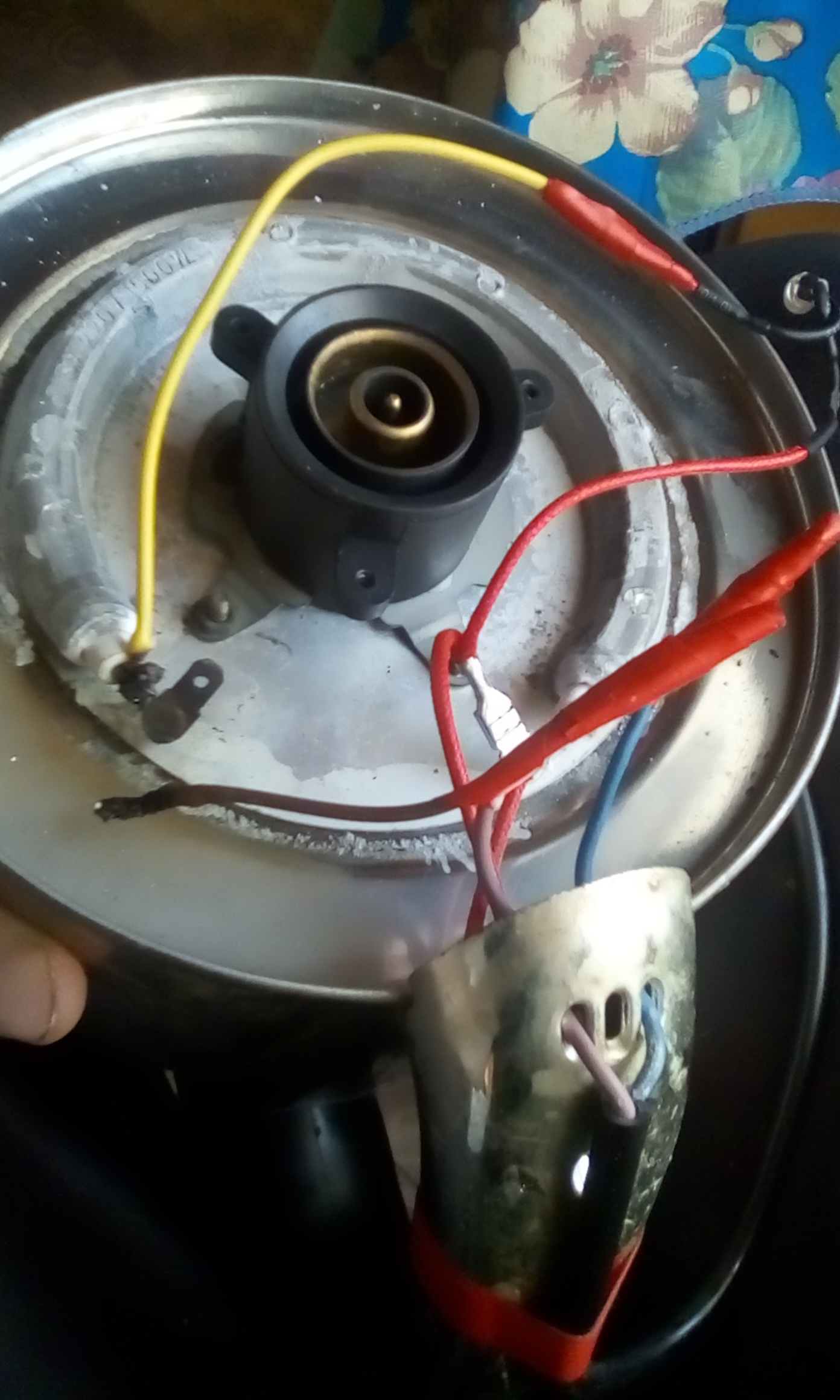

Китайский чайник перестал работать начала отходить подцтавка я её пытаясь подчинить доломал окончательно. Пустил я электричество на прямую добавил несколько своих проводов, чайник проработал неделю.
Вкрываю снова чайник и в нём перегорел провод, хотел бы узнать почему? И что делать что бы провод не перегорал? Вот фото самого чайника:

Не обижайтесь, но мой совет: выбросить.

9.11.2016, 8:51
Заглянувший ![]() Группа: Пользователи Сообщений: 6 Регистрация: 9.11.2016 Пользователь №: 50452 |
Зачистил контакт, начал искать винт, не нашёл думал уже дырку больше высверливать потом на глаза попалася старый зажим. Зажим приладил пасотижами под контакт, почти не шатаеться.
Надеюсь месяц хотябы пророботает. |

Зачистил контакт, начал искать винт, не нашёл думал уже дырку больше высверливать потом на глаза попалася старый зажим. Зажим приладил пасотижами под контакт, почти не шатаеться. Надеюсь месяц хотябы пророботает. Можно попробовать провод шурупом с шайбой в ту дырку "приколхозить" |

Dimka1, Там дырочка то 2-3 миллиметра, не о каких шурапах неможет идти речь. Я таких маленьх шурупов не видел. А по шайбочку я думал, у меня их много только вот болтика подходящего нет(((

Я таких маленьх шурупов не видел. Это говорит о вашем скромном опыте, а не о том, что такие шурупы сложно найти. В современной электронной технике их полно. -------------------- I⚡⚡U/R
