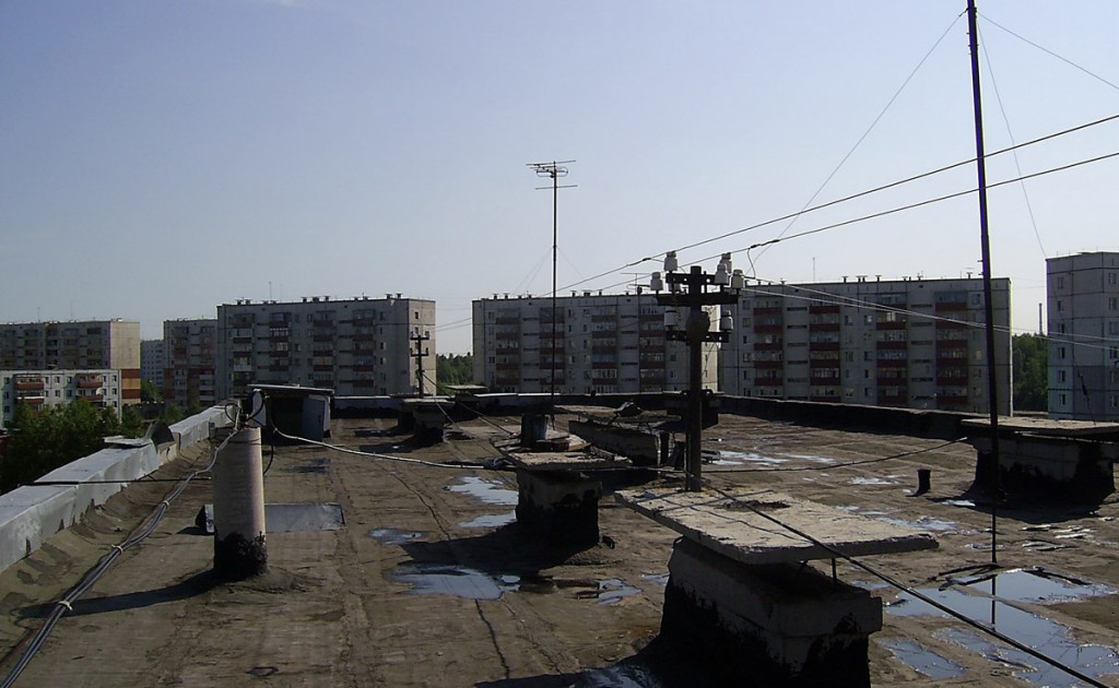

Здравствуйте. Подскажите, на фото на изоляторах это питание дома идёт? Видел кое где по 4 провода или по 2. И так идут между всеми домами. То есть 3 фазы и 1 фаза? Я по глупости думал, что в доме всё высоковольтные коммуникации в подвале и под землёй.
И если это питание дома, то что будет если запитать от него что либо тайкомь? Я не говорю про целую квартиру, а скажем какое нибудь маломощное устройство на крыше. Вопрос про юридические последствия т.е. что будет если заметят левак?

Это радиотрансляционная линия. Для "болтушек" на кухне.

Хм...вообще странно. А почему на изоляторах как лэп? Какое там напряжение? Для недействующей она шибко хорошо выглядит.

Потому что это ВЛЭС. Да и просто удобно и доступно.
Напряжение не помню.
Кто сказал? Все рабочее, на случай ЧП там будет сигнал тревоги.

Там слева вдоль какая-то ЛЭП протянута, потом поперек.. Это норма для крыши МЖД ?

Тоже обратил внимание. На левак похоже. Или кто то так преодолел трудности, над крышей к фекальной трубе потом нырок в вентиляцию.
ИМХО интернет связисты провайдеры кабельного.

На изоляторах по-тому, что напряжение в магистрали может быть и 120; 240; и 720 Волльт. Даже если бы было 30 Вольт, как в квартире, всё равно было бы на изоляторах. На нижней траверсе нечётко виден трансформатор, понижающий напряжение до зо Вольт в стояке подъезда.

Вообщем, я так понял, ничего кроме проблем от этой линии ждать не стоит. И запитаться нахаляву нельзя и срезать не вариант. Да ещё и обходить надо аккуратно, она иногда опасно провисает на уровне 2 метров от крыши.
А на случай ЧП есть радио, ТВ, интернет, громкоговорители на улицах. Это я к тому, что линия не нужна, приёмников ни у кого нет. Ну а если будет ядерный удар и ТВ с радио отвалится, тут люди и сами поймут, что пришел песец)

Это радио. То самое, что сутки напролет разводит пенсионеров на чудо-препараты и приборчики-лечащие ото всего сразу. Платное, между прочем. Но это лирика. Перейдем к теме. Если линия в два провода, на ней 240В звука, не всегда, конечно, а только в моменты, когда диктор громко рявкает в микрофон. Это по стандартам. Сейчас, в целях экономии если до 120В дотягивает, уже хорошо. С землей связи не имеет, линия симметрична (обе фазы). Если включить на нее лампочку 220В то будет прикольно моргать, но жить под ней и не сойти с ума могут только бомжи, поселившиеся на чердаке. Руками трогать можно, но не в сырую погоду. Если линия имеет 4 провода, и верхние два на двойных изоляторах, то все серьезнее - здесь напряжение уже 960В! (я не шучу). И если вы не птичка, эти провода лучше не трогать. Но если их коротнуть загорится дуга, в которой поет радио. Мощность дуги - 15кВт, это мощность усилителей на радиоузле. Кроме того, на этой линии относительно земли присутствует постоянка 110-140В для питания автоматики районных подстанций, тех что снижают 960В до 240В. А 240 снижается еще раз до 30 непосредственно на крыше дома небольшим трансформатором (коробочка такая, ее сложно не заметить) на стойке. 30В по поездному стояку (не заземлен) приходят в квартирную радиоточку, куда в сытые времена включают репродуктор, а в не очень - холодильник, но это почему-то мало помогает. Если заземлить один из проводов 240В, что часто случается при обрывах, провисании - провод касается заземленной (или незаземленной, что хуже в плане наводок) крыши, вся бытовая техника в доме начинает озвучивать текущую политику партии: радио слышно и в телефоне, и в батареях, и в аудиосистеме с неподключенным штеккером. Даже панцирная сетка кровати, если ткнуть в нее вилкой от наушников, разговаривает! В самом репродукторе 30В снижается еще раз до 1-2В и подается на динамик.

Спивишийся радийщик_*, Поддержу! Как-то трассировал неизвестную линию 220 В в квартире при помощи бесконтактного указателя напряжения (сопровождение зуммером), и случайно набрел на радийную линию. Зуммер указателя начал "вещать", вполне отчетливо, можно было распознавать слова и музыку.

Забыл сказать, в магистральной линии, той что на двоqных изоляторах, иногда можно словить и полноценные 220В 50Гц. Это значит, что линия находится в резерве, а звук на подстанцию идет по линии на соседнем доме. Вот такая вот АВР, специально для режима ЧС, чтобы голос Kевитана был услышан населением...
