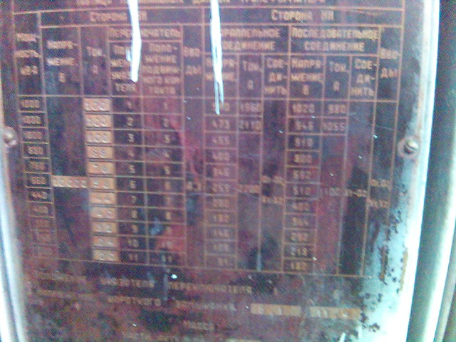

Высшая ступень - верхняя по шильдику.
А у Вас на шильдике 1-я ступень - с наибольшим количеством витков на ВН, я правильно понимаю?
Ниже картинка - наоборот (1-я ступень - с наименьшим числом витков ВН?)
Гость_Гость_*
сообщение 6.1.2016, 20:12
Ток НН - НОМИНАЛ. Он не регулируется, и превышать его нельзя, поскольку превышается мощность.
Спасибо, понятно. Но тогда вопрос по второму шильду. Здесь меняется мощность и напряжение НН по ступеням при одинаковом токе НН.
Но греет печь сопротивления именно ток. А он одинаковый на НН на всех ступенях, а мощность, напряжение, и сила нагрева разная. Почему так?

А почему на шильдике ток НН относительно постоянный, а на ВН изменяется? Причем на ВН ток изменяется в разы, хотя число витков выкорачивается относительно небольшое?
Фото плохого качества, ничего не видно.

Гость_Гость_*
сообщение 6.1.2016, 22:08
Я вот про что:
Первое положение РПН (мин.число витков на ВН)
Мощность 1000кВА, Напряжение ВН 10кВ, Ток ВН 100А, Напряжение ВН 1020В, Ток НН 980А
Восьмое положение РПН (добавили число витков на ВН)
Мощность 400кВА, Напряжение ВН 10кВ, Ток ВН 40А, Напряжение ВН 384В, Ток НН 1100А
Про подчеркнутые пункты непонятно - почему так?
DoctorGauss
сообщение 7.1.2016, 7:38
Специалист
Сообщений: 620
Регистрация: 10.2.2009
Пользователь №: 13407
Цитата(Гость @ 7.1.2016, 2:08) *
Я вот про что:
Ну, всё логично. Добавили витки - напряжение на стороне НН упало. Номинальный ток НН определяется стойкостью изоляции к нагреву, поэтому он практически не меняется. Соответственно, для этого тока через коэффициент трансформации и рассчитывается ток на стороне ВН.
Трансформатор однофазный, поэтому мощность определяется по формуле S = U * I
1000 кВ*А = 10 кВ * 100 А
400 кВ*А = 10 кВ * 40 А
