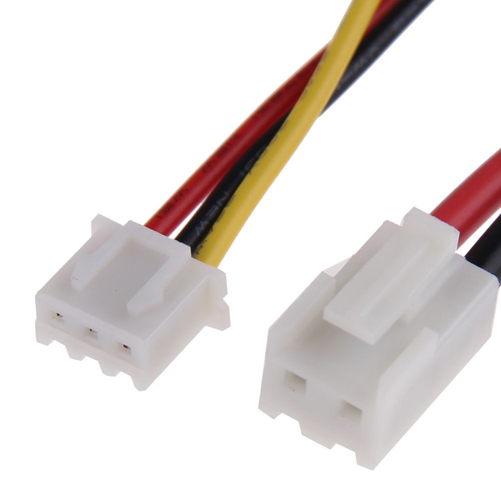

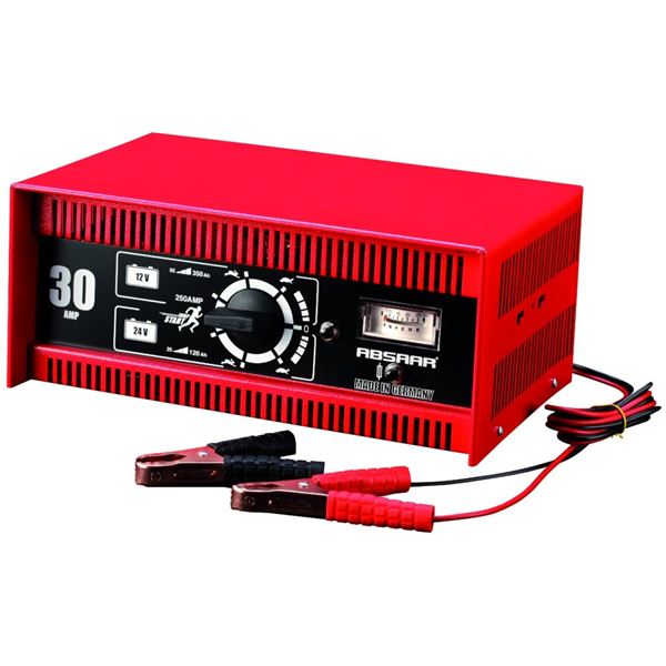

Здравствуйте, необходима помощь электрически грамотного человека. Есть зарядное устройство для автомобиля:
![]() ABSAAR 12/24v 30 ампер способное выдавать пусковой ток 250 ампер (шкала измерения до 30 ампер) Хочу заменить аналоговый индикатор на этот: ![]() Если возможна такая рокировка: 1. Диапазон амперметра должен быть 0-250А или 0-30А? 2. Достаточная ли точность измерения? 3. И главное- я так понимаю что принцип измерения у аналогового и электронного амперметра разные и подключение соответственно. На фото цифровой ампер/вольтметр, из которого выходит 2 пучка проводов, куда их подключать? |

1. 0-250А (если пусковой тоже измеряется...
2. Достаточная на бытовом уровне. 3. Принцип одинаков. Подключение в мануале на индикатор или гуглояндексе (пример ниже). -------------------- Не говорите что мне делать,.... и я не скажу куда вам идти.©

А цель-то, цель какая? Неужели точный заряд аккумуляторов до 1%?

savelij® спасибо за схему, только уточню IN+ в данном случае это серый кабель (средний из трех)? и два кабеля красный и черный это вольтметр 12вольт, нужно ли их непосредственно подключить к выходу из ЗУ?
Roman D точный заряд это одна из причин, вторая же это то что шкала ценой деления в 2,5 ампера и при зарядке аккумулятора малой ёмкости сложно вообще что-либо разобрать |

и два кабеля красный и черный это вольтметр 12вольт, нужно ли их непосредственно подключить к выходу из ЗУ? Ни в коем случае! IN+ скорей всего средний, Посмотрите на корпусе выводы или по плате. Если сможете, то можно питание взять внутри зарядного устройства, от питания электроники зарядного. Сообщение отредактировал arakl - 21.9.2015, 8:40 |

![]() Инспектор Бел Амор ![]() ![]() ![]() ![]() ![]() ![]() ![]() ![]() ![]() ![]() Группа: Пользователи Сообщений: 11249 Регистрация: 11.8.2007 Из: Куртенгофъ Пользователь №: 9187 |
Поскольку зарядное устройство - автоматическое, то стрелочный индикатор на нём - чисто для мебели. Владелец в процессе не участвует и ждёт загорания зелёного светодиода.
А шунт такой на токе 250 А вообще сгорит, как Бруно. -------------------- Самая главная часть каждого оружия есть голова его владельца! (С) Аркаша Дзюбин, фильм "Два бойца."

Цитата 3. Принцип одинаков. Принцип не одинаков!! Приборы электромагнитной системы измеряют действующее значение по своей физике. На аккумулятор может подаваться нефильтрованное напряжение с ШИМ регулятора. И в этом случае не любой цифровой измерительный прибор будет показывать то, что на самом деле происходит. Если на выходе зарядника ровное напряжение без пульсаций, тогда можно измерять чем угодно. |

Форма ток заряда аккумулятора, формируемого современными зарядными устройствами, рядом не лежит с синусоидальной. Для оптимального заряда аккумуляторов обычно используется пульсирующий ток. Что будет показывать ваш цифровой измерительный прибор при прохождении тока такой формы - неизвестно, возможно, погоду на Марсе. Стрелочный же индикатор на зарядном устройстве откалиброван производителем соответствующим образом. Шкала на нем не позволяет выполнять точные измерения, но для зарядки автомобильных аккумуляторов большего и не требуется.
Если же Вы собрались использовать это зарядное устройство для заряда аккумуляторов, не попадающих в группу "автомобильные" - лучше окажитесь от этой мысли. Что-нибудь спалите: или аккумулятор , или зарядное устройство. |
